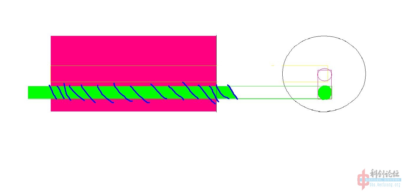

又想到一个更偷懒的方法,也让这个工艺平民化了。
使用,长螺杆充当切削刀具(螺纹对燃料进行刮削), 这样不就可以进行一次切出一条槽。
长螺杆 也就是吊天花用的长螺丝杆~~~~大些的五金店或建材市场都有这玩样,规格常见的有 6mm. 8.10.12.16.   有些有4mm的  也有不锈钢品的,越粗糙越来好用~~~~
使作上,让螺杆转起来, 主个滑台来保证基本的精度, 药柱固定于滑台上,
移动滑台,螺杆的螺纹对药柱进行刮削切割,  除了切削时的温度还没底其它的看起来都达到了要求。
