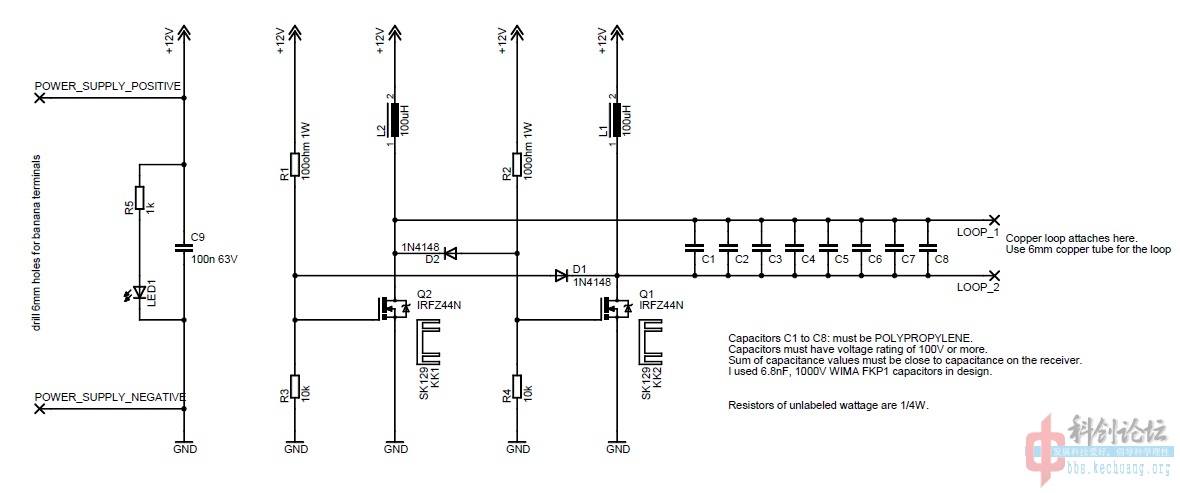

我表示LZ改造不彻底啊~~
那两个电容不用接地,而且可以合并在一起.
如下电路都用了好久了~~~
某个外国网站上找到的

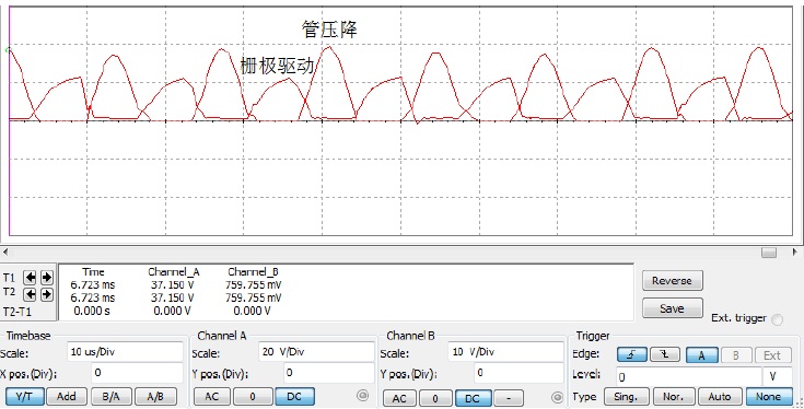

仿真:
