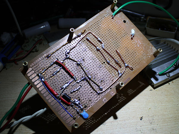

实验中的高压电源更多细节可查阅此贴《线控双引擎打击乐器(大雾弥漫)(好吧这是ZVS高压电源……)》(read-kc-tid-52875.html)

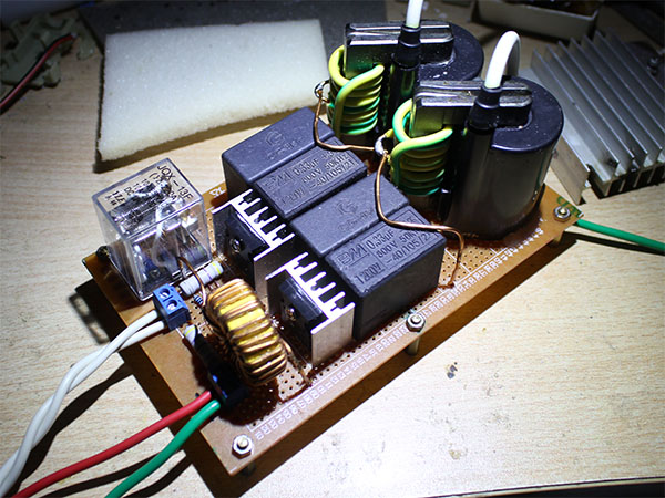

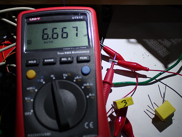

从原本的高压电源拆下来的可怜的发福了的安规电容,原来是0.33uF的。
根据实验数据,高压电源的电容取四个标称0.33uF的电容并联,输出约27kV,供MARX使用。
此输出电压已可以点亮节能灯灯管了,不过亮度不高。
输出线对空气能放电,手能感觉到风。不过同样电晕不明显,全黑的环境下才看到一点点。
