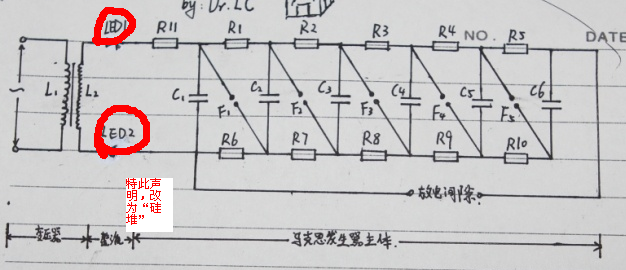

既然是白帖,就一定要贴近诸位小白了!
特此声明,将电路图中的“LED1”和“LED2”改为“硅堆1”和硅堆2”。。。
欢迎继续指证错误。。。
闲的没事干,娱乐一下。。
