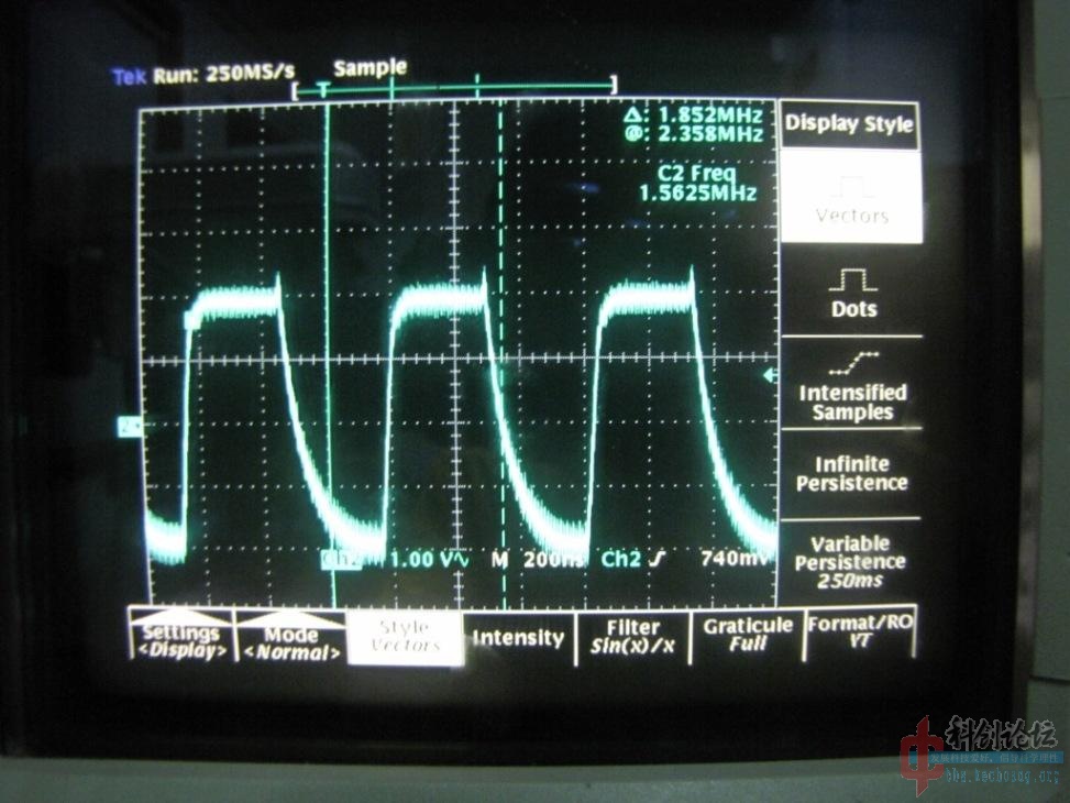

既然前端不是导致1.8G以上不能用的主要原因,那么继续朝后查。
查看分频器输出的波形,结论:分频器基本正常
100MHz输入时
500MHz输入时
1500MHz输入时
3000MHz输入时(注意:这是在2N3960的输出端,74AC109的输入端测试的!可见分频器用到3G没有太大问题)
