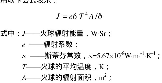

我想请问一下,为何在计算过程中只算了传导热。而辐射传热大小是和温度四次方成正比,在如此高地温度下辐射热应该是很明显吧。
