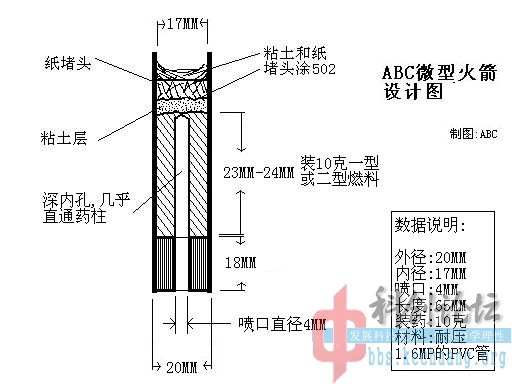

  我的四十多测试发动机外形尺寸都是相同的,即用同一种发动机测试不同的燃料配方.发动机的设计图如下:
  为安全起见,建议初学者们直接使用这个图纸.因为手上有现成的,我全部都是用1.6MP的PVC管,没发生过外壳炸裂事故,选用耐压2MP的管强度会更好.而喷口直径我都使用4MM.即8MM*4MM*13MM (外径*内径*长度) 的陶瓷管.

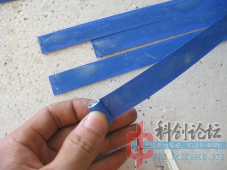

  这次一起制作6个发动机,首先切好纸条
在纸条上涂农机胶,开始卷制喷管

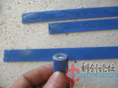

慢慢卷紧卷齐,卷到可以轻松放入外壳,而又不至于太松动
喷管做好了

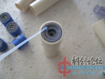

在各个端面涂502胶,增加喷管强度
把喷管放入外壳,滴502渗入接合处
里面也要滴502粘合
为增强结合力,可以在侧面打些孔,再滴502渗入孔内
