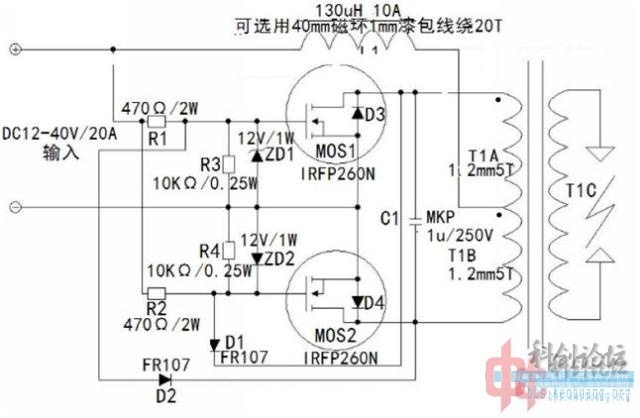

ZVS的图在坛子里面很随便就能找到。
去电子市场或者淘宝都可以,买齐需要的电子元器件,和板子。就可以自己焊了。
淘宝上面成品也有人卖的,不过一开始还是自己做一块吧,虽然会遇到很多问题,不过解决了对自己有很大提高的。 T2x.CfXkXaXXXXXXXX_!!41625571.jpg
