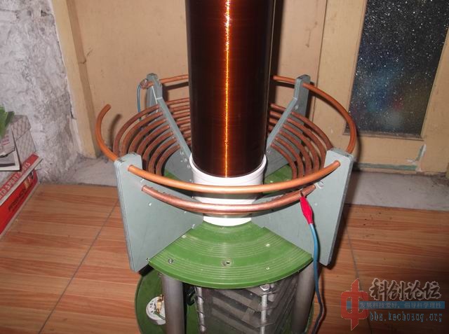

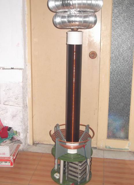

又绕了一个次级线圈,直径:110mm 0.25漆包线3000圈 顶端电容40pf 振荡频率在69khz左右
