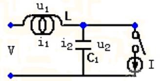

L 型LC 滤波电路的等效模型见图一。整个等效模型的元件有电感L 和退耦电容C1。电感L 主要作用是扼制电流的跳变,起到稳流的作用。退耦电容C1 的主要用于抑制由于SSO引起的电压的跳变,起到稳压的作用。SSO 可以等效成一个瞬时开关的电流源,为了表征最坏的情况,即所有的IO 在同一瞬间一起打开,此时的电流需求就等于芯片在该电压下的最大工作电流I。
图一 L 型LC 电源滤波电路
该电路的工作原理就是当SSO 同时开启后,产生电流I 的瞬时需求,首先由C1 放电维持电压缓慢变化,同时通过电感L 对电容进行充电。通过这样反复的充放电过程维持芯片输入端电压在芯片正常工作电压的误差范围之内。从频谱角度看,LC 构成了一个低通滤波器,有效隔离了两个平面之间的中高频噪声。

根据图一的等效模型可以得到方程组(I):
方程组(I)化简后得到二阶微分方程(II)
解微分方程(II)得到特解:
如果电压V 为常量,将特解(III)带入二阶微分方程(II)解得:
如果输入电压V 含有纹波Vn sin(ωnt) ,则求解得:
从(V)可以看到经过LC 滤波电路后,纹波被放大,放大系数为 37_23194_c55c17eaee1d7da.jpg 。取 37_23194_07f9fcc765285ae.jpg 放大系数为 37_23194_83e7b70a465efc2.jpg
37_23194_a0d10167e30726a.jpg 时,LC 电路对电源纹波有抑止作用。
37_23194_2296b9f302875ae.jpg 时,LC 电路对纹波有放大作用。其中当 37_23194_10fa39c3094d5e3.jpg 时,LC 电路对纹波有明显放大效应。
为了避免电源的纹波出现在危险区域,一般要求ω >>ωn 0 ,工程中取ω 5ωn 0 = 。此时在ωn的点,LC 电路对纹波的放大倍数为25 / 24 =1.042,放大部分不超过5%。另外根据芯片的要求,u2 的压降不能大于百分比p%,得到不等式(VI):
化简得到不等式(VII)
将ω 5ωn 0 = 和不等式(VII)联列得到方程组(VIII):
求解等到不等式组(IX):
