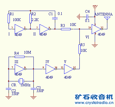

引用第19楼布布卡于2011-08-09 03:08发表的  :
把IV和V去掉,全都并到VI上增加输出功率
+50  科创币    jrcsh   2011-08-09   好明天去采购元件回来试试.功率9V电池的话预期有多大了
