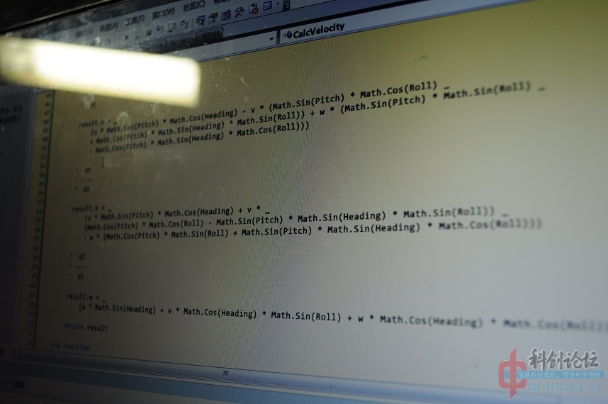

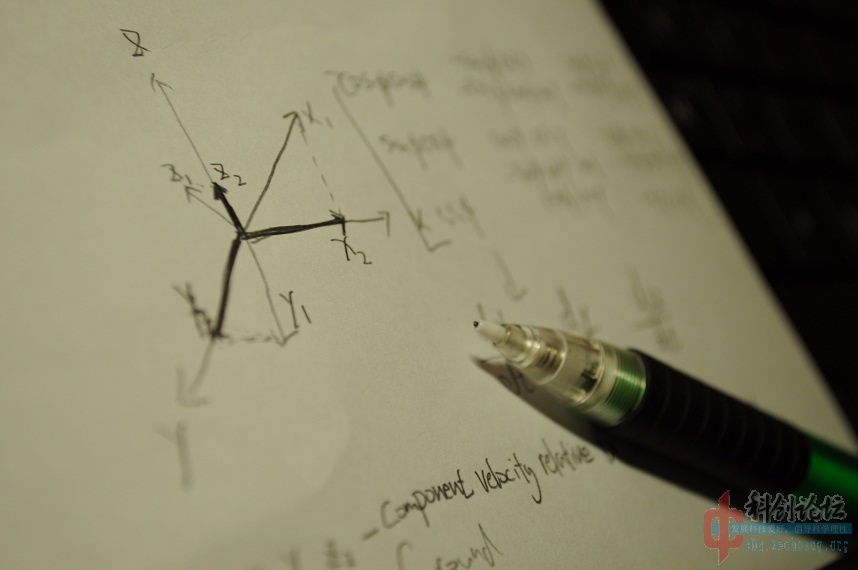

姿态矩阵比四元数精度更高,
当然这部分只是INS中超简单的一部分, sculling之类的问题才是INS的难点.
