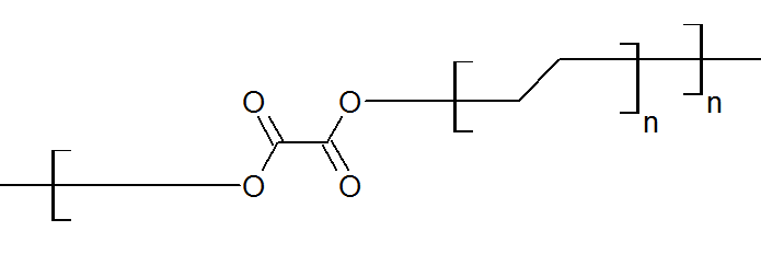

但是并不是說沒有可能形成鏈狀聚合物,只是說反應的主要方向傾向於環酯。
如果將乙二醇換成長鏈二醇的話就會因為張力的緣故難以成環,反應跟傾向與鏈狀聚合物 。
結構如下:
預計醇的碳原子數 > 4 因為8元環之後就很難形成環了,張力過大。
