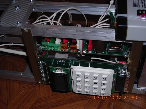

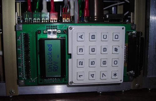

CG2007电磁枪,20级加速得到66M/S的弹丸速度,MOSFET.用大绕数小电流的方法
同样的EMR0260S03HBP1TA,3级加速达到了40.8M/S,IGBT驱动.
