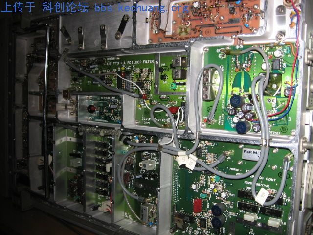

由于没有电路图,只有从机器入手分析电路。首先打开第一频率合成器主VCO的第一层屏蔽,里面是一个完全密封的金属罐(确切的说是YIG振荡器,依靠电流控制频率),上面有射频输出,还有若干的控制信号输入。断开输出,接射频频率计。频谱仪中心频率设置为0MHz,SPAN先设置为10MHz,测量VCO控制电压值。以后再逐步设置为1MHz、100KHz等。经过测试发现,该VCO的最低工作频率在2.5GHz左右,有两个控制电压输入口,一个负责10MHz以上SPAN的粗调,一个负责10MHz以下的细调,以保证精确调整。但1MHz以下的调整,不在这个VCO产生。通过测试认为,这个VCO应该是好的。

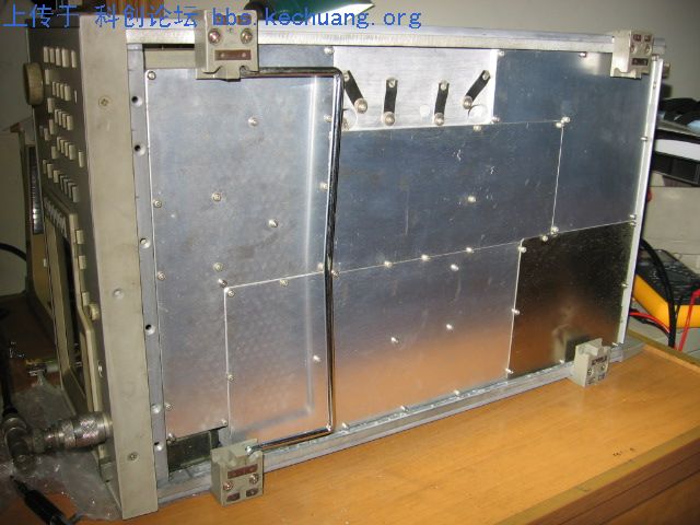

这个VCO又有扫描电压,说明鉴相器、扫描控制器等有都在工作。问题要么出在负责1MHz以下SPAN的扫描发生器上,要么是上述VCO的调整电压偏差太大,要么是鉴相器性能恶化。首先排除其它VCO或者调频器的问题。为此,拆下机器底部高频部分的屏蔽进行观察。底部屏蔽拆开前 拆开后
