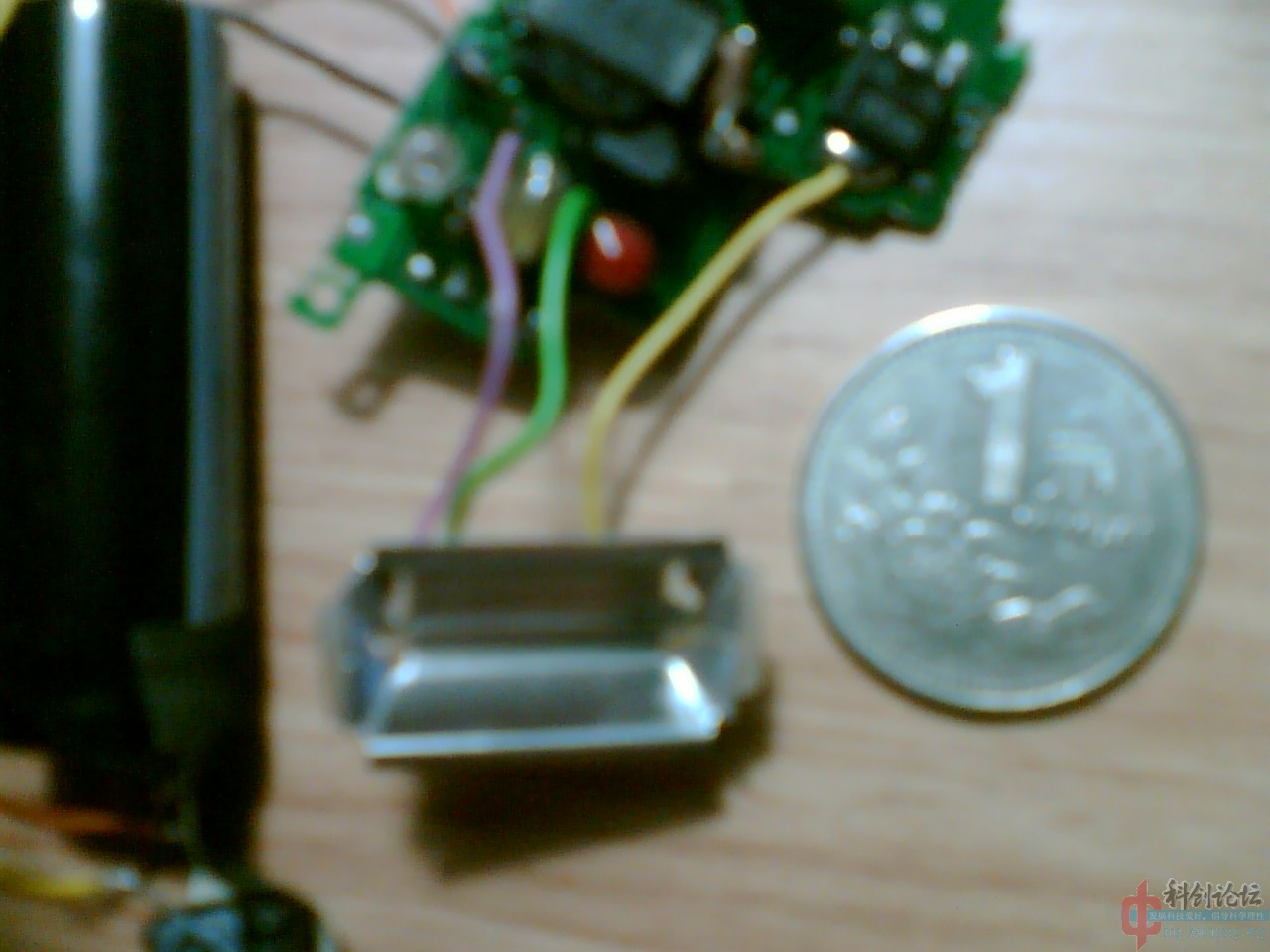

共用电极的闪光灯没见过?一个电感一个脉冲就搞定的问题就给你难住了?你拆个相机看看里面的闪光灯连了几条线!
不平衡的电路没见过是吧?三根电线共用负极,两个正极分别用IGBT控制分两路供电,请问有什么问题么?
你要的灯管就在照片里,别迷信你的脚趾头了。网上雷击幸存者大把,但是被劈成渣滓都不剩的咱还真没见识过,您给找出一个来看看?一路1000一路2000人家厂家就这么设计的,说明书上写的很清楚,你再YY人家只会把你当小丑,笑过之后再去看说明书和实物图
每厘米4公斤的电缆没见过是吧?且不说这只是不到千分之一秒的瞬间,就算是持续,咱要是给电缆加一层钢丝网呢?头发丝粗细的绕一层就足够承受好几倍4公斤的斥力了!3米1.2吨看着特大是吧?你也不想想3米的电缆绝缘皮加起来有多厚?你脚趾头干吗吃的?!
一:我拆了个三星“小傻瓜”相机,它的闪光灯应该够小的了(至少不会比你图里的大)。看看正面:几根线?
再翻过来看看是怎样接的:
手机拍的,不太清楚,但是完全看得见连线了。你不要告诉我这个管子也是三电极并联放电的!
二:知道什么是“雪崩击穿”吗?这种导体的电阻是随着电流的增大而增大的,也就是说并联时电流大的一边电阻会变得更小,使这边的电流进一步增加,有促使电阻更小,如此恶性循环电流大的一边会过流烧坏,电流小的一边反而欠流。再加上你是在一根管子里,两边是相通的,电流大的一半温度压力高得多,这部分等离子会膨胀,冲击另一半管子。这个过程极为复杂,在这种复杂的条件下想平衡两边的电流我真不知道谁可以。你行你就给个电路图出来咱看看。(你看你找的麻烦有多大!)
