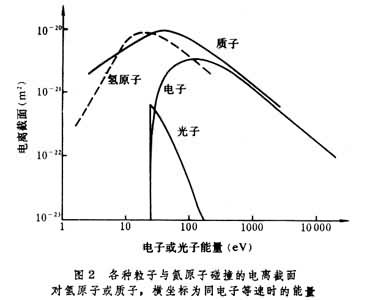

    1、从你116和117楼的文章里的内容其实我们可以不难发现,即使是193nm的紫外激光(光子能量6.4eV)也远远不能像你所说单光子就电离空气分子(你给的数据空气电离能最小也接近34eV),所以只能是多光子电离(可以比较参考我的41楼内容)。那单光子电离就不需要考虑能量密度吗?当然不是,从你给的文章中也有个结论“对多数原子来说,光致电离截面一般在hv≈Ee处急剧上升,然后随光子能量增加而较快下降。氦原子的光致电离截面随光子能量变化所图2所示”可以看到截面是有上限的,单位面积内光子数不过多即使光子能大于电离能也无法产生有效电离。更何况我们现有激光技术还只能以多光子原理进行空气电离。无法在设定通路上产生足够的电离度,电流会按你设想的通路流动吗?电可是“欺软怕硬”的,哪条通路电阻小它就优先走哪条,电压再高最后只能是枪口两电极间放电,不会绕道几十米,沿光路放电。
