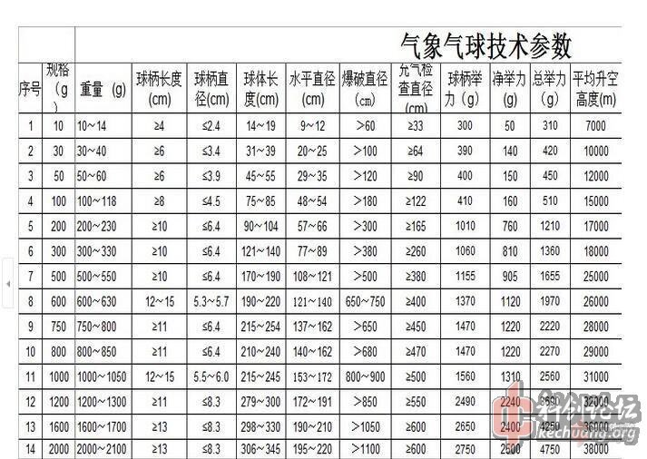

作为航空爱好者,总是对太空有着执着。本人现在有一定的单片机基础,理论知识相较以前也更加充足,而且对经济支配的能力也有所提升......所以,我打算在寒假放飞一个重达1kg,可飞31km的气象气球,目的很简单,为了探测大气上层的气压温度,主要是为了获取影像。在这里我借鉴了“星火计划”其中的气象气球尺寸一览表,原文地址星火计划 (用了一个寒假发射的探空气球) - 科创网 (kechuang.org)
就是序号11
气球计算需填充2.5m3的氦气,具体价格未知的,某夕夕上的只有500元左右,这个还是可以接受的

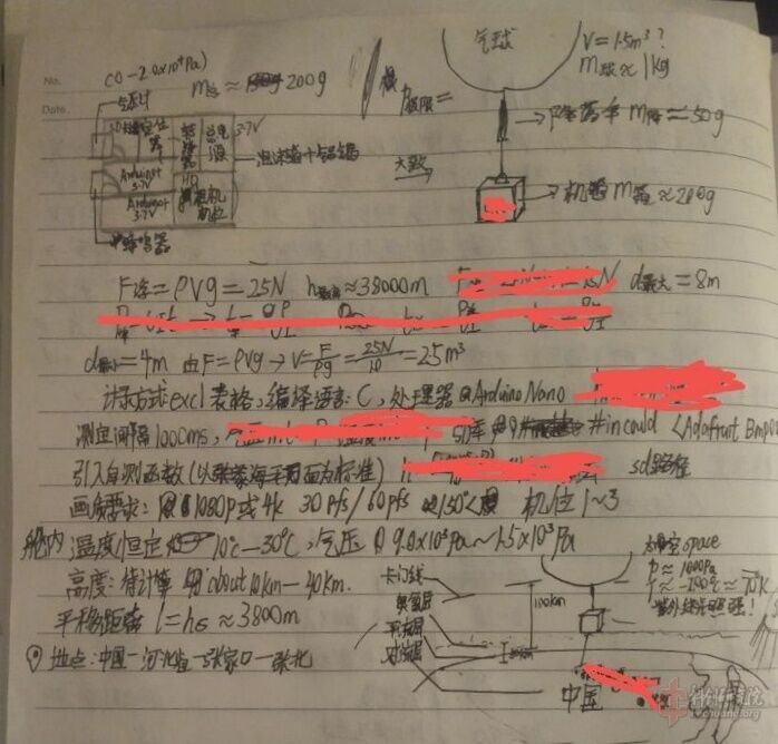

测量气压温度有些犯难,想用bmp180将数据存入SD卡,但是bmp180的气压测量范围最低是300Pa(也就是到9000m高空就测不出来了),温度最低是-40℃,望大家提出的宝贵意见,相机的话就用一个运动相机和一个鱼眼相机。定位的话加装一个的GPS定位器,找回提醒参考“星火计划”,放一个高分贝的蜂鸣器,定时用继电器控制
气压探测打算用arduino nano,bmp180,读卡器模块,SD卡,3.7v锂电池...这个还是很好实现的,将气压计裸露在外,其他的都包裹在内。设备外壳用泡沫箱加铝箔纸,保温效果应该会好很多。降落伞的话与气球线并联,伞直径1.5m
在探测设备上大致就这些规划,最后大致的布局就是这样
在学校就开始计划了,但里面有好多错误的数据,我用红线涂改了,如果有遗漏的请大家指点出来。

这一篇下来感觉并没有什么太大的问题,就感觉区域跨度挺大而且找回有些麻烦
嗯...最后希望大家提出宝贵的建议,本人感激不尽!

通信用什么
平移距离是怎么算的,怎么估计都不止这一点
