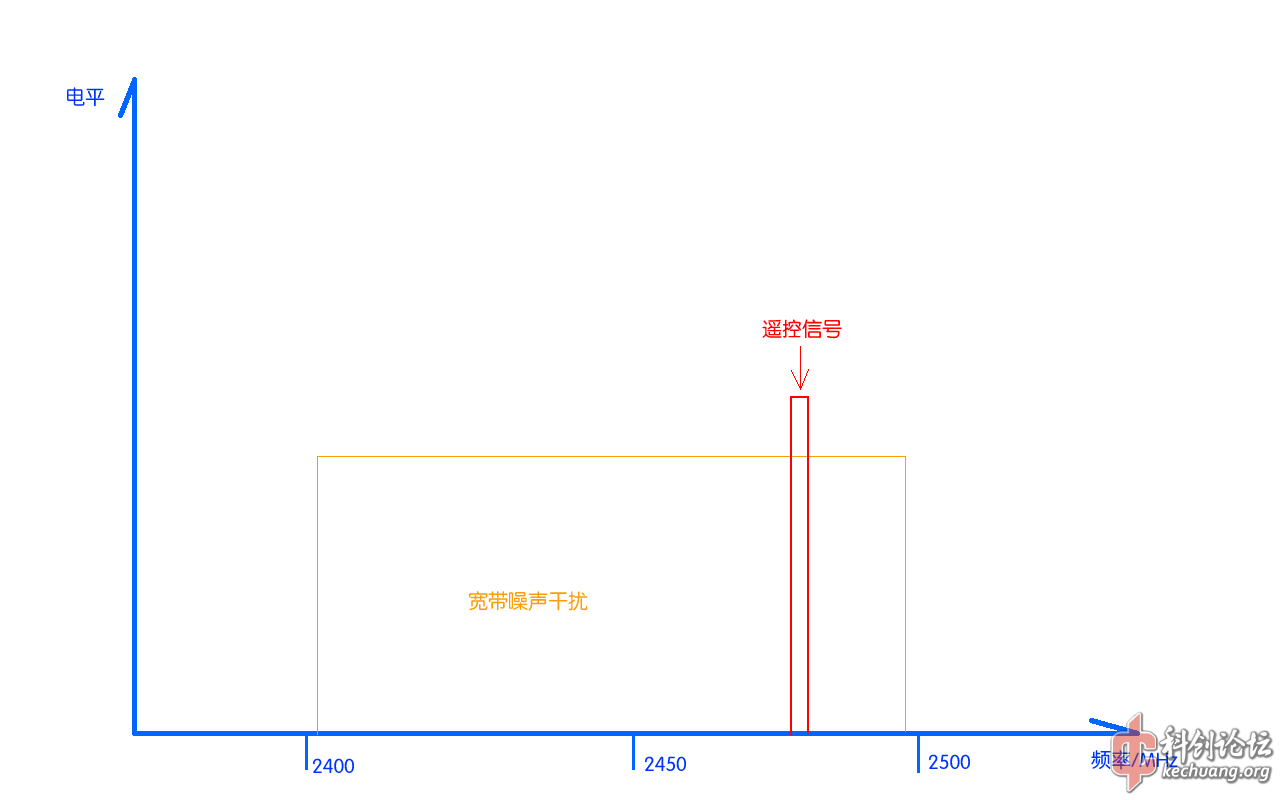

如下图所示,如果遥控信号的跳频范围是2405~2495MHz,而防御者不知道跳频参数,那么就只好用噪声进行全频带覆盖,即黄色区域。而遥控信号功率集中,当它的总功率电平比干扰的总功率电平小的时候,依然可能在局部比干扰电平高不少,从而不受干扰影响,如红色区域。目前先进的遥控器已经能够根据干扰的情况自动调整跳频频率,所以对于采用跳频的遥控器,窄带强干扰效果不佳。
跳频和直接扩频联合应用可以弥补各自的不足。但是遥控器的扩频增益比GPS低得多,所以扩频部分的抗窄带干扰能力较差,通常只需要3~6dB的干信比。因此采用梳状谱的干扰源,例如间隔1MHz的100个干扰峰,其总干扰功率比有用信号高26dB,可比宽带噪声干扰节约3~10dB功率。

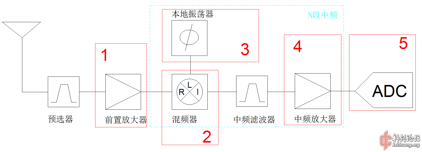

下图是一部典型的接收机的框图。数字序号代表可以引起阻塞的环节。
放大器1和放大器4在专业接收机中必然会采用输入压缩点接近0dBm的器件,而在民用接收机中往往达不到这个水平,常见为-10~-20dBm。混频器2的截点往往也不会太高,因为高的截点意味着需要大的驱动功率。当有强干扰落在预选器带内时,混频器将无法正确输出中频信号;如果再落在中频滤波器带内,那么ADC之前就会全军覆没。
不论模拟IQ下变还是中频直接采样,本地振荡器的相噪都会与强干扰在混频器中相乘,从而落到中频上,导致底噪抬高。如果干扰靠得近,待接收的信号将落在干扰的混频产物的裙边内部,如果有用信号较小,就会被裙边淹没。
ADC的位数通常只有12或14位,动态范围捉襟见肘。为了能够采用高速跳频方案,通常中频滤波器的带通很大,非接收频率上的干扰也会到达ADC。干扰稍大就会让ADC过载,或者,如果通过AGC使得ADC不过载,那么正常信号到达ADC时就会弱到不足1bit。
以常见的收发机芯片AD9361为例,在高增益模式,几乎不能抵抗高于-24dBm的带外干扰。要在接收机上感生-24dBm的功率并不复杂。仍以100米距离,收发天线增益均为3dB为例,需要的功率是:
-24+32.45+68-20-6=50.45dBm,即100瓦。

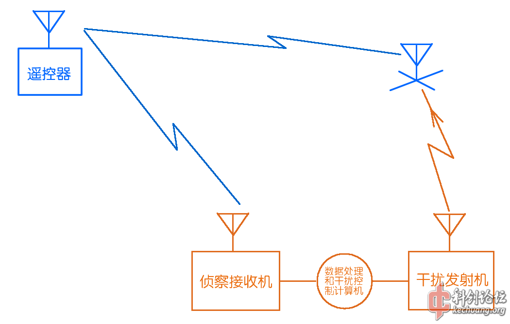

一个典型的瞄准干扰场景如下图所示。侦察接收机持续的监听可能的通信频段,将数据送给计算机。当计算机发现遥控器的信号以后,立即把需要施放干扰的参数告诉干扰发射机,使干扰发射机开始发射。当经过一段时间(例如1毫秒),让干扰暂停,侦察接收机继续搜寻遥控信号,如果遥控信号继续存在或变更频率,则把新的参数告诉发射机,再次启动干扰。如果遥控信号消失,则停止干扰。让接收机与发射机分开布置,可以侦察和干扰同时进行。
这种干扰的好处是没有信号则不放干扰,而且干扰电平很小,环境友好程度高。如果遥控信号未经扩频,通常使接收电平等大或略大一点即可。如果是扩频信号,由于扩频增益不高,通常也只需要大20dB以内。功率的设定可根据遥控信号的瞬时带宽而定,带宽大的时候适当提高一些。不论频率、带宽都可以被侦察接收机测定,如果技术允许,还可以测定调制方式,并对某些信号(比如防御者附近的WIFI信号)顿感。
瞄准干扰的主要挑战是响应速度。如果跳频速度为1000跳/秒,则单频点的驻留时间只有1ms。按干扰一半算,只有500μs的时间来进行侦察、分析、判决、指令和启动发射机。现在这种指标已经可以比较容易的达到了。如果不要求具体识别信号种类,只进行FFT和谱型判断,整个过程可以在几微秒内完成。不过发射机需要特殊设计才能这么快调定和达到足够功率。好在现在遥控器的跳速都不快。
除此之外还要考虑侦查接收机的防御态势。无人机的高度较高,有可能无人机能收到遥控信号,而地面上的侦查接收机却收不到。此时需要加高天线,提高增益。但又会导致收到诸多非遥控信号,尤其是设防区域在城里面的时候。这会给信号识别提出较高要求,如果遥控器模拟城市常见的比如WIFI信号或者就是采用WIFI技术,难度就比较大。
整套设备比较贵,如果跳频范围进一步加宽,或者采用其它UWB技术,侦查和干扰设备的成本将进一步上升。
