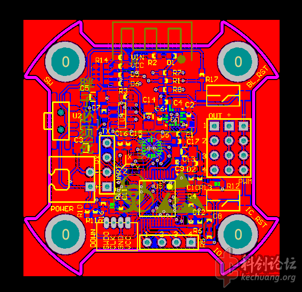

二。电路部分
     电路原本是打算用Arduino做的,毕竟arduino开发方便,编程分分钟的事情,但是由于ram不够啊,没有定时器啊之类的哦坑爹的功能缺陷,故选择了大众款ARM stm32f103c8t6。。。
      传感器使用的是Max21100+HMC5883L+MS5611...电源使用TPS73633...4路PWM输出,2路LED输出,一个位于max21100底面的0603封装的热敏电阻的ADC输入,一个Vin的电压ADC输入,一个蓝牙模块HM06/HM11(因为没有阻抗匹配,所以没有自己画CC2540).....
原理图如下:
PCB图如下:

    !!!!!!!!!!!!!!!!!!!!!!!!!!!!!!!!!!!!!!!!!!!!!!!!!!!!!!!!!!!!!!!!!!!!!!!!!!!!!!!!!!!!!!!!!!!!!!!!!!!!!!!注意:PCB还在打样中,不知会出啥问题

看描述是通过三轴加速度计和陀螺仪测量弹体姿态,然后通过4个舵机控制鸭舵偏转,对弹体姿态进行控制。气压高度计测量高度,磁强计用于定北。
从题主的图片中我没看明白,舵面是安装在尾翼上还是鸭翼上,感觉是鸭翼。鸭式布局本身的稳定性就不好,最好是用常规的“正常式布局”,即控制的舵面安装在尾翼。
一些个人想法:
1、如果非要采用鸭式布局的话,那么鸭翼是用来控制“偏航--俯仰”通道的,它是不适合控制“滚转”通道的。“滚转通道”必须经由尾翼单独控制。
2、姿态控制器采用最简单的“比例控制”就好了,不要什么pid,相关参数不好调,一不小心就会发散震荡。
3、制导控制部分就用最简单的“方案制导”就好了,给姿态控制器输入一个随时间变化的俯仰角就行,不要想导引森马的了。
4、气压计、磁强计对制导没有什么用,前者的用途是控制火箭开伞。
5、你可以参考我整理的国外的这份设计。
