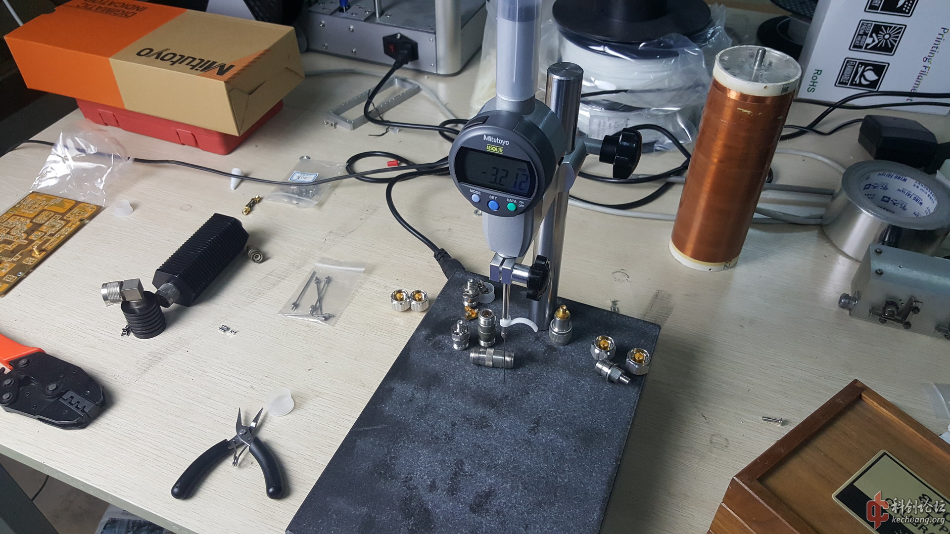

最近忽然来了兴趣,想看下几种市售连接器的界面尺寸,搞了个比较通用的高度表。以前也发过一个测试,是用的专门的界面表,但这种表通用性差,一表一用,很多测不了。用高度表换不同的测针基本可以通用于所有连接器(个别因为无法直立在平板上,或者存在塑料件、弹性件等无法确定的因素,难以测量或需专用工装)。

下面是测试情况,首先是测试环境

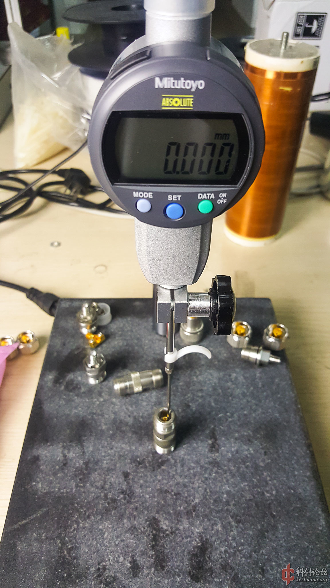

  这是罗森博格的直通连接器,先在一个界面上归零。(以后图片均略过归零这一步,直接看结果)

 科创定制的连接器,这只在错误的方向超差,要问候供应商老母。
  另一面(SMA),该面误差太大,说明定位错误(向N面滑出)。
科创设计定制的2.92连接器。
 安捷伦校准件(短路器)
 科创生产的校准件(短路器)
 美国IFR公司生产的校准负载
 安捷伦生产的校准负载(909F,为了避免塑料变形影响测量,拆掉了塑料盖)
 瑞士HS公司生产的N/SMA转接器,反方向超差。这只比较旧,可能是芯针老化滑动了。
 另一面(N),看起来是芯针滑进去了。
 国产扬州精诚的普通连接器,误差方向错误(全新开封、多只都是这样,因此不能用年久老化或者偶然问题来解释)。该面只能偏大(参考上面进口件),不能偏小,否则会损伤对方连接器。
 扬州精诚的另一种通用连接器,也在错误的方向超差。
 SMA面,在所有被测连接器中,芯针定位精度最差。
 还是扬州精诚的连接器(N/BNC),公差方向错误。扬州精诚在通用连接器领域是国内最好的厂商之一,其它厂家可能更糟。曾有一知名厂给我们发来的图纸,连基准面都画错了。
 BNC面。误差方向错误,该面只能偏小,不能偏大,否则也会顶坏对方连接器。而且同一只连接器,芯针两头都向外凸,这就不是定位问题了,而是设计错误或者加工错误。

一直不明白如何测量这么小的长度值的,光棚?压力变形?还是用激光测距?
虎哥作者
6年0个月前 修改于 6年0个月前 IP:四川
846392
引用航模发烧友发表于1楼的内容
这个千分表看起来是光栅原理,内部有玻璃镜片,拆机图如下。具体是啥就不清楚了。目前的话,一般高精度长度测量采用激光干涉仪,中等精度用比较法。
