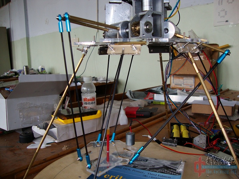

我也造了一台 并联“机械臂”
之所以叫臂,纯粹是因为哥们没有手...
这是学院大二下学期的每个人都必须参加不然要算挂科的“仿生机器人大赛”的项目,暑假陆陆续续做了3个星期
参考的是前段时间我发的那个并联机械臂的网站,只是做成三轴的了,没有姿态变化
由于时间关系这里就先只发之前在纸上写好的东西,有时间再补充

控制器用stm32,实现坐标解算和电机驱动
电机用二手冯哈勃,配有512线码盘
电机驱动器用ir2104+irf540,算是经典组合了
控制电路板:
电机+涡轮蜗杆箱:
不知道用了涡轮蜗杆箱到底是不是个正确的决定。
电机布局:三个摇臂互成120度,摇臂长103mm,连杆长234mm

只关心 下工作面的平衡是几何关系自平行(水平),还是要用算法来控制

由于连杆的限制手掌不管如何运动连杆都会是水平的,不过由于我的手艺问题做不到水平...

最后就是用这玩意画出的东西,哈哈:
下面这张是用120mW紫光切出来的,不过走刀速度降了40倍... 由于手掌不平,所以在大位移的地方激光就打斜了,于是正方形就不正了...

涡轮蜗杆箱 ~~~也对,可以阻止反馈力,但是这个应用条件~~~ 可想而知~~ 只有哪2个齿轮在动~~~~  小心小心~~~  用些时间就换换角度,

电机扭矩多少,什么形式?

貌似最高2NM的,40.5减速比的减速箱

淘宝搜 “42 步进 谐波”,找2相的买就行,减速比要50的,100实在太大了跑不快

电机直驱不行的除非很大的电机&分辨率很高的编码器。就用带谐波减速机的二手步进吧,力够大,0间隙,刚度够,扭矩上几NM没问题
