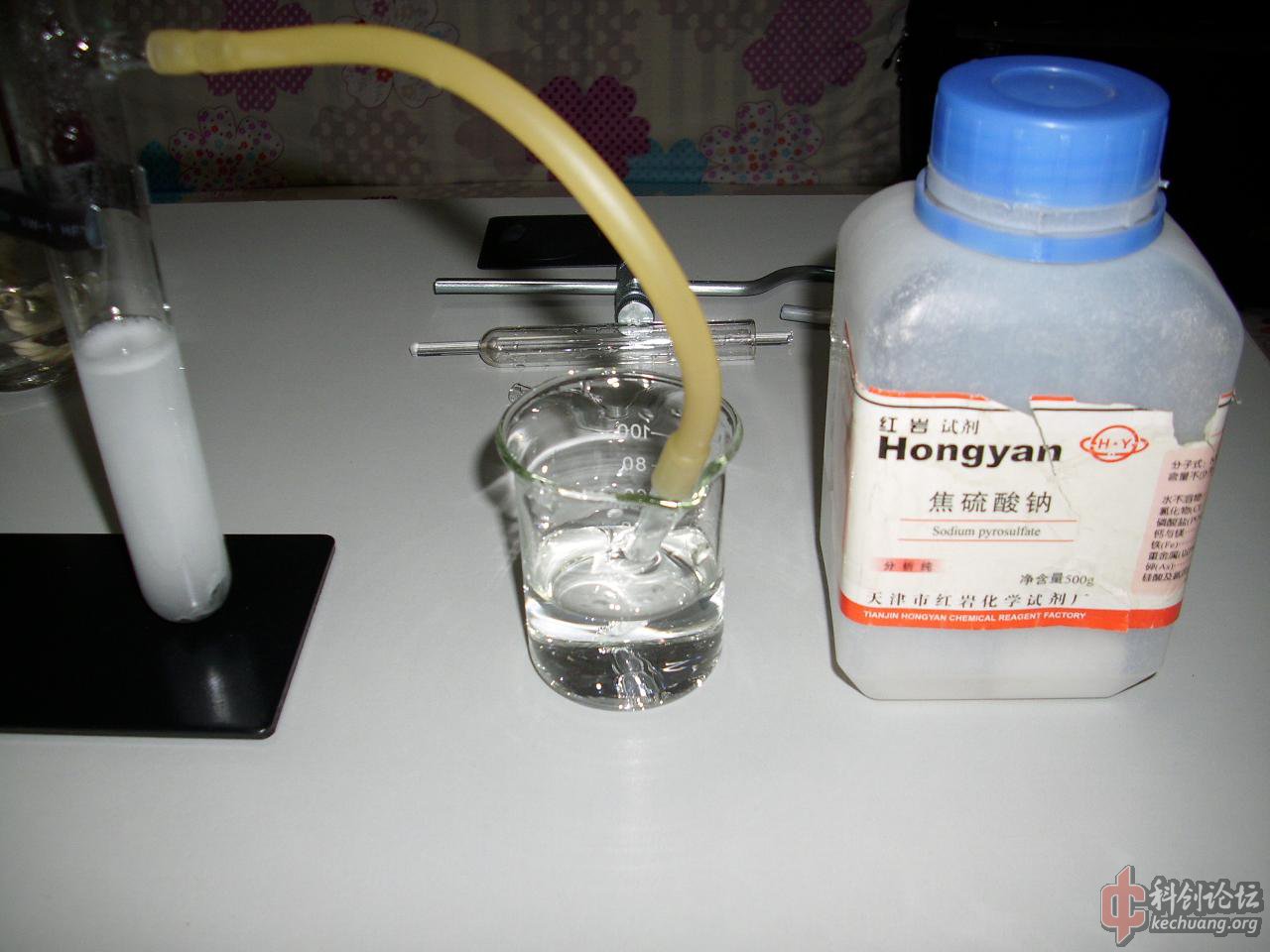

作为熔矿剂,焦硫酸钠试剂更容易买到,笔者购买了焦硫酸钠试剂,为打碎的大块熔块,将较大的熔块进一步研碎,称取33g—44g焦硫酸钠置于小烧杯中,倒入约60ml水,微热并充分搅拌,直到焦硫酸钠完全溶解(焦硫酸钠易溶于水,但大块熔块溶解较慢,因此需要较长的时间才能完全溶解),将溶液稀释到100ml,即配制成相当于约3mol/L—4mol/L的硫酸氢钠溶液,或者也可认为相当于约1.5mol/L—2mol/L的稀硫酸。

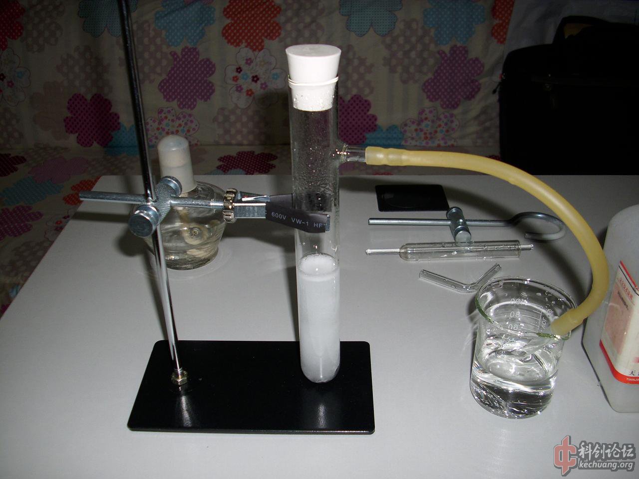

用大具支试管装配一个简易氢气发生器,在具支试管中装入适量锌粒(杂锌更好),在小烧杯中倒入前面配制好的硫酸氢钠溶液约30ml,加入一药匙左右的食盐(NaCl)作为催化剂,搅拌待食盐溶解后,将混合溶液倒入具支试管,反应立即开始,塞好橡皮塞,随着锌粒表面活化,加之反应放热导致升温,反应速度会逐渐加快,数分钟内达到较为剧烈的程度,氢气大量发生,验纯后即可进行氢气性质的实验,反应如下:
Zn+2NaHSO4=Na2SO4+ZnSO4+H2↑
实验证明使用硫酸氢钠溶液代替稀硫酸,与锌反应制取氢气,效果较为满意。如果在“家庭化学实验箱”中提供固体硫酸氢钠或者焦硫酸钠试剂,用于代替柠檬酸等有机酸,可以明显提升实验的实用价值。固体硫酸氢钠或者焦硫酸钠试剂的潜在危险性,相对硫酸、盐酸等强酸液体试剂也要小一些。

附:实验效果照片(氢气性质实验已经做完,反应后期反应速度有所下降)
