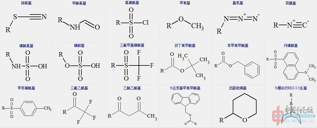

以下为各种基团,结构图:

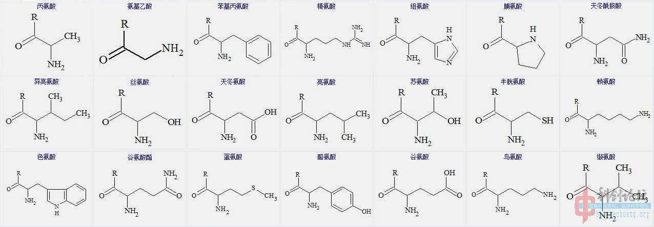

以下为各种氨基酸,结构图:
................................................................后期继续补充........................................................
