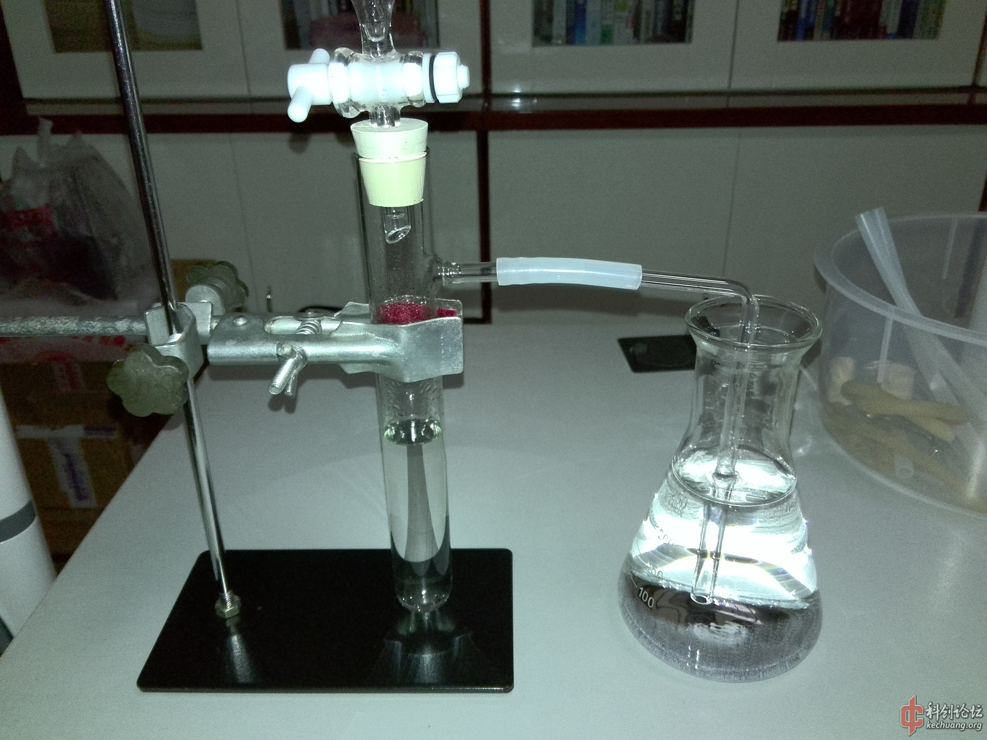

究竟如何,还是通过实验来证实吧,于是笔者筹划了一个实验。
买回一瓶纯净水,倒出约50ml,向瓶中剩下的纯净水中投入2g—3g试剂级氢氧化钙(熟石灰),拧紧瓶盖,充分摇动,然后静置24h以上,待上层液体完全澄清,即为制备好的澄清石灰水。
取少量制备好的澄清石灰水,用二氧化碳检验,可见明显的变浑浊现象。在一只250ml的锥形瓶中注入约250ml制备好的澄清石灰水。
取φ25mm×200mm的大具支试管一支,装入焦亚硫酸钠(Na2S2O5)或者亚硫酸氢钠(NaHSO3)粉末4g—5g,具支试管上口用插有30ml分液漏斗的单孔塞塞紧,支管连接一根直角玻璃管,插入锥形瓶盛装的澄清石灰水中,将具支试管垂直固定在铁架台上。分液漏斗中装入3mol/L硫酸氢钠(NaHSO4)溶液约30ml。
检查装置气密性后,小心旋转分液漏斗的活塞,将硫酸氢钠溶液滴加到焦亚硫酸钠粉末上,反应立即开始,生成二氧化硫气体。
Na2S2O5 + 2NaHSO4 = 2Na2SO4 + H2O + 2SO2↑
二氧化硫通入澄清石灰水中,一开始看不到溶液中有明显反应现象。相比之下,二氧化碳通入澄清石灰水中,几乎立即可以看到溶液中出现烟云状的碳酸钙沉淀。
继续缓慢滴加硫酸氢钠溶液,并略微摇晃锥形瓶,片刻后可以看到锥形瓶中出现少量颗粒状悬浮物。

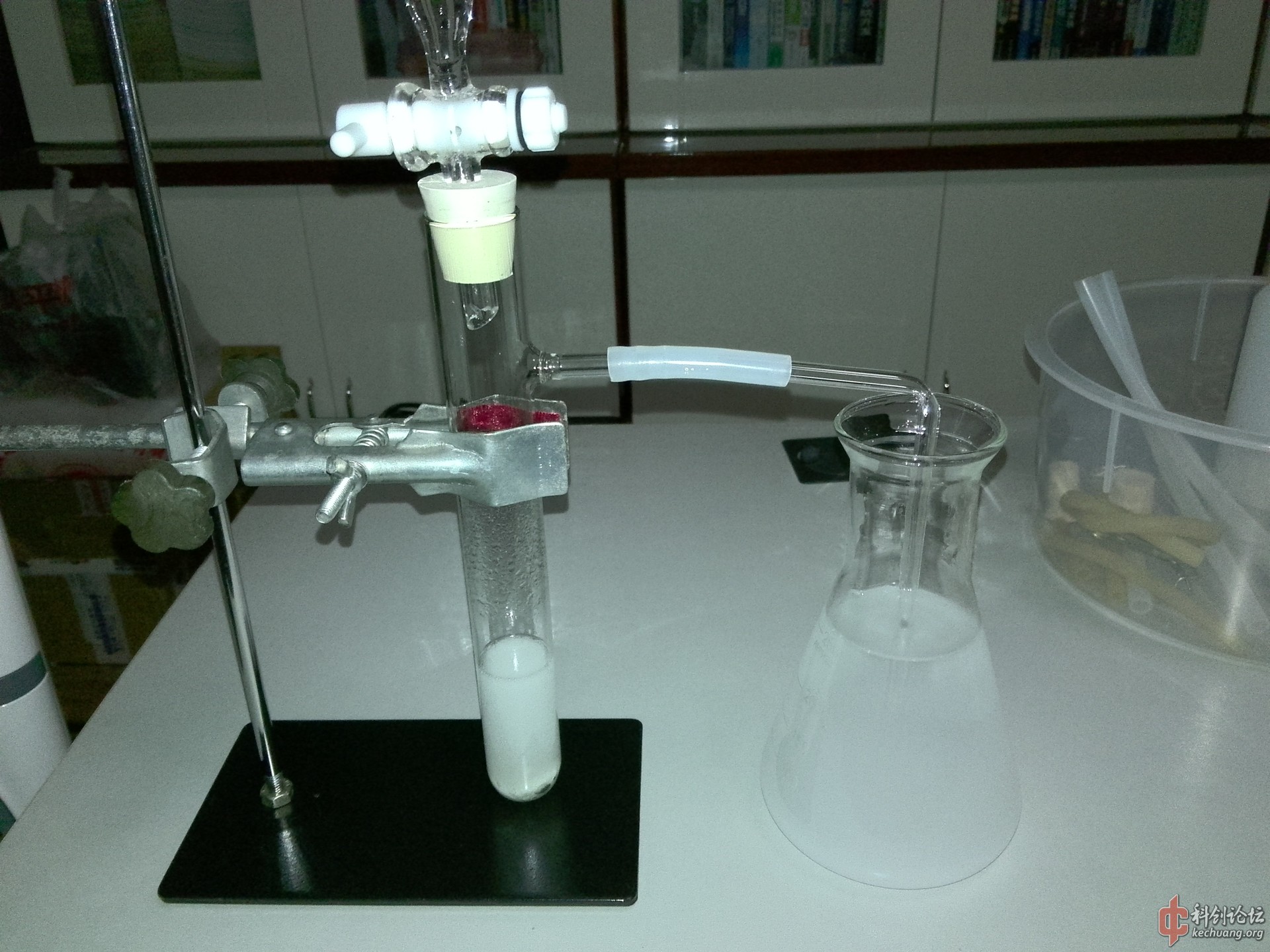

随着二氧化硫的继续通入,过一段时间后,溶液开始出现明显的变浑浊现象,随后浑浊程度迅速增大,浑浊程度不亚于二氧化碳通入澄清石灰水。
很显然,下列反应基本是可信的:
Ca(OH)2 + SO2 = CaSO3↓ + H2O
很快还出现了明显的沉淀物下沉现象,白色沉淀物逐渐向锥形瓶底部聚集。
继续滴加硫酸氢钠溶液以生成更多的二氧化硫,如果硫酸氢钠溶液已经接近滴加完,可向分液漏斗中再补加少量硫酸氢钠溶液。过量的二氧化硫继续通入液体,并不时略微摇晃锥形瓶,浑浊的液体逐渐重新澄清,聚集在锥形瓶底部的白色沉淀物也逐渐溶解。
CaSO3 + H2O + SO2 = Ca(HSO3)2
待焦亚硫酸钠粉末完全溶解后,二氧化硫气体基本不再产生,此时锥形瓶中的液体已基本澄清,但锥形瓶底部仍然残留有少量白色沉淀物。
实验证实:澄清石灰水用量较大的情况下,二氧化硫通入澄清石灰水,实验现象与二氧化碳有相似之处,能看到溶液先变浑浊,又重新变澄清。
