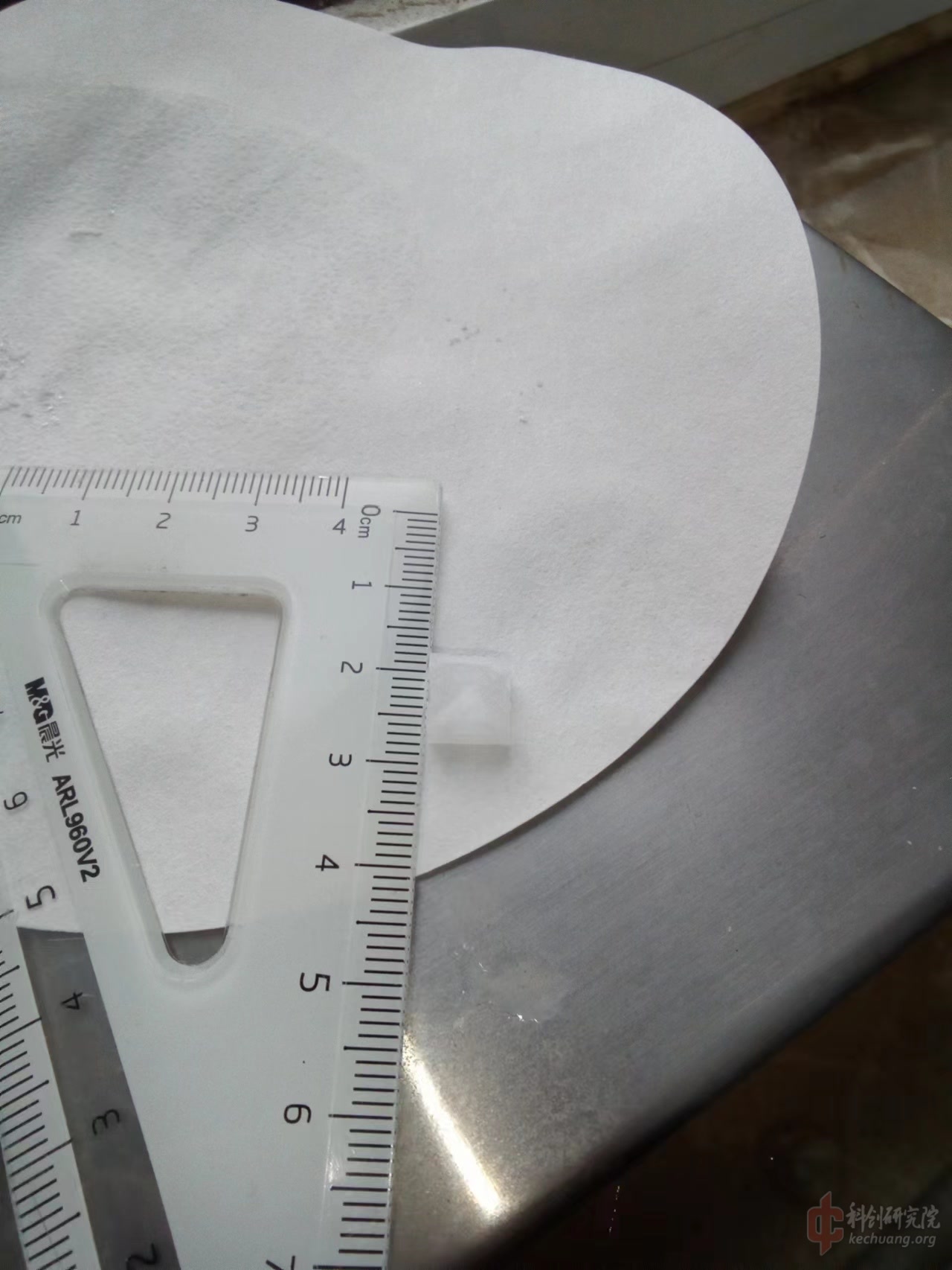

市面上几乎所有食盐中都含有碘化钾、亚铁氰化钾等杂质,尤其后一个会对NaCl单晶的形成造成巨大影响
然而……
我发现了软水机离子交换树脂再生剂
简称  氯化钠
大家可以去买一点试一试,记得问问商家是不是NaCl,有的不是
附上以此制得的晶体图片,结晶极快,几乎只用了两天
本来还能更大,结果我上面加的干燥剂是氯化钙...氯化钙水合之后生成了无色透明的溶液,滴进了溶液……

厉害,两天就这么大。正经试剂就可以,不过要避免假货,比如曾今有过试剂测出来含碘,蛤
