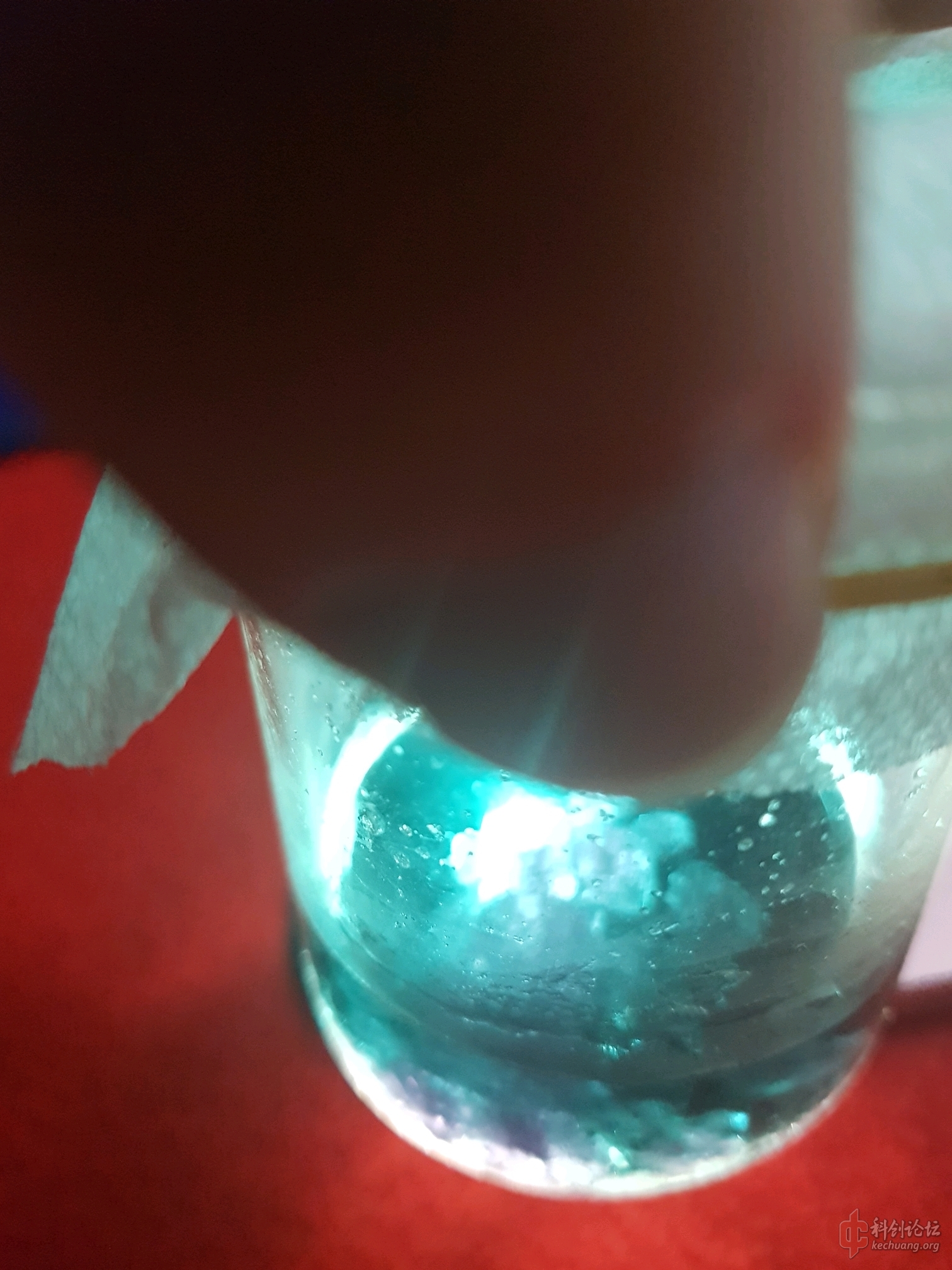

培养比例:
混晶的话要少放硫酸铬钾,一般1:3-1:9比较好看。
硫酸铬钾:硫酸铝钾=1:7。
热浓缩液自然析晶后,挑选出晶型合适作为晶种,置于恒温环境,蒸发结晶。

经验分享:
1.尖晶石型结晶,采用线垂法时一定要用细鱼线。普通毛线会导致液体会延线爬晶,导致杂晶过多,影响晶体形貌。
采用平放法,一定要选用平整的底面,这样两面都好看。结出来的晶体会是两个错位三角,俯视像大卫之星。
2.出现杂晶,在初期由于和主晶嵌合程度不高,可扣掉,并用少量水/饱和溶液冲洗在破损处,可挽救晶型。
3.晶体清澈、边角锋利。
关键在于稳定环境温度、挥发速度,环境水分。可以挥发快,但必须控制一定的挥发速率,并保持溶液浓度一致。
不然会造成晶体通透性不佳,晶体内部裂纹等现象。
初结晶作品,即析出晶种后培养10天内的,可见晶莹剔透,但大都体积较小,非常容易做成。
4.晶体过大,同样会导致难度的上升,一是晶体表面不易保持浓度一致,结晶的致密度不好。会导致晶体边缘不易合锋。

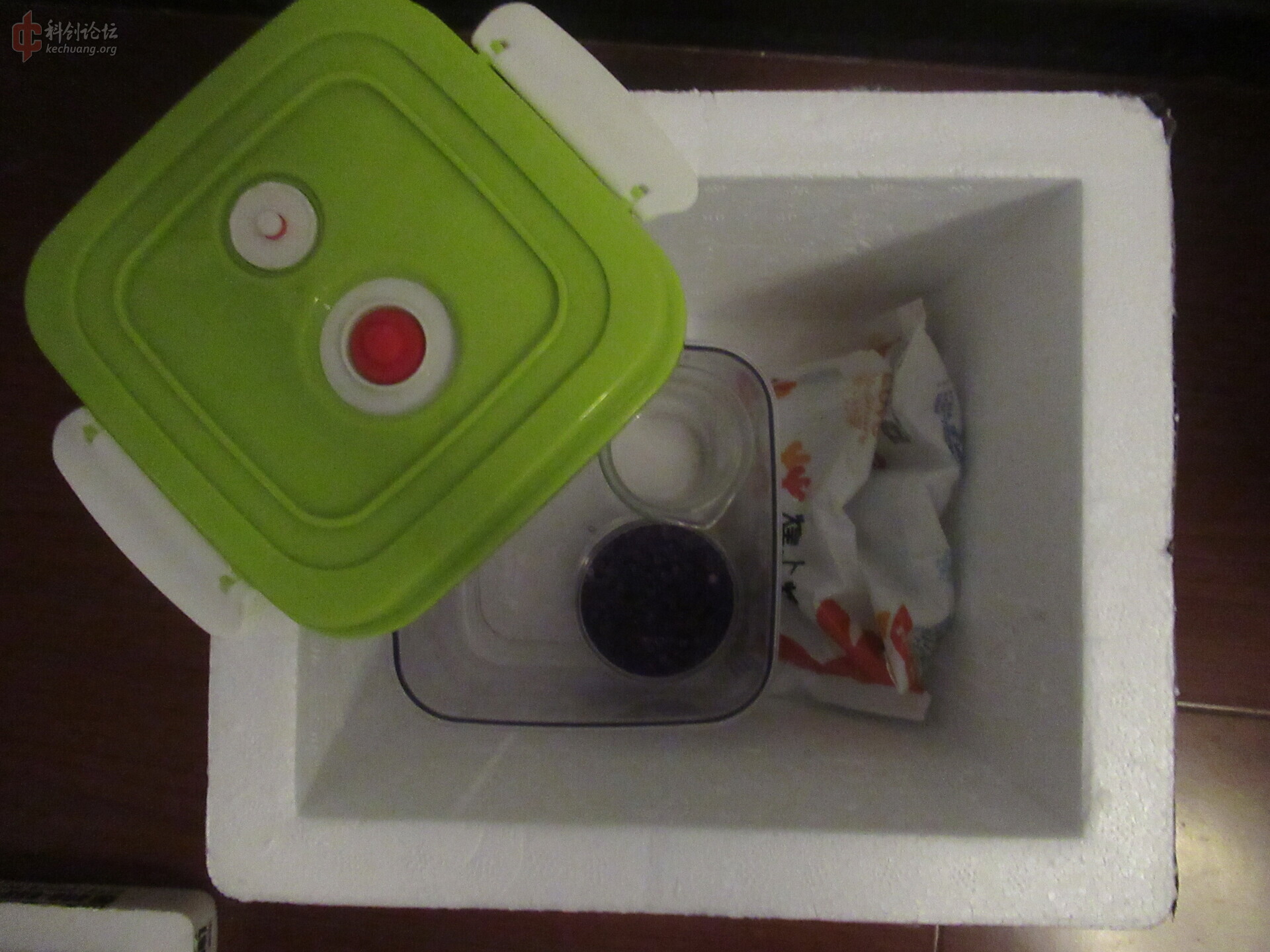

5.实验环境控制做参考:
第①层:干燥变色硅胶,放在小盒中控制空气水分。
第②层:真空盒,负压环境加速溶液挥发。
第③层:保温水袋,高比热容减少昼夜温差变化。
第④层:保温盒,减少空气流动与温差变化。
