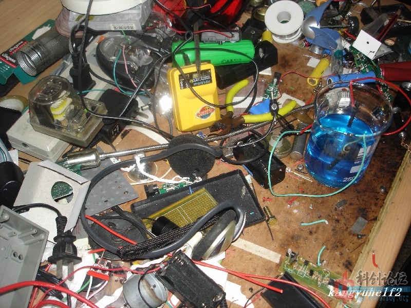

已知 CuSO4电解可得
阴极:2Cu2++4e=2Cu
阳极:4OH--4e=2H2O+O2
总方程式:CuSO4+2H2O=Cu+H2SO4+O2
目前采用电池拆出来的炭电极.12V 300ma直流电正在电解中.暂时没有发现负极出现铜.  目前观察到的现象是正极产生大量气体.应该是O2.
顺便请问:这么一大个杯子的硫酸铜溶液什么时候能完全电解完? 想加快电解速度的话.加大电流还是电压好? DSC05150.jpg

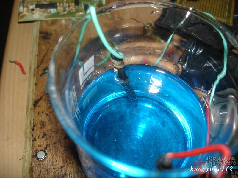

电解了一晚上.  发现负极电极已经粘满了铜.   正极少了半截...
kangyuhelf2作者
16年9个月前 IP:未同步
46824
溶液为黑色...不知可以没有....

46856
变成黑色 是你的石墨棒变成石墨粉了
你电解到没有铜生成后  整个过滤一下 然后加热浓缩 就行了
石墨电极不怎么好  我上次电解氯化钠溶液  一通电  石墨棒表面就开始剥落  弄得溶液黑黑的
建议用铂电极

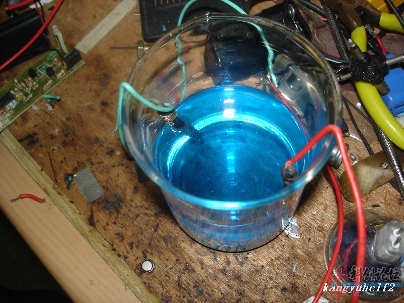

有新进展.电解了一晚上. 发现生成大量的铜.而且碳棒还少了半截...

现在电解了两个晚上.液体已经逐渐变成无色了.请问这些是H2SO4吗?
消失
16年9个月前 IP:未同步
47063
你可以取少许溶液 加点氢氧化钠 看有沉淀没  如果没沉淀  那基本就是硫酸溶液了

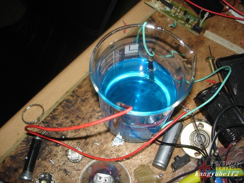

47067
现在大部分溶液已经成无色了.
只有底下有部分硫酸铜溶液和铜块...
