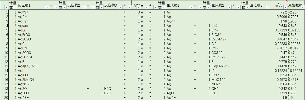

  1. 电极电位
    此工作表储存了539条电极电位信息,并留有61条的空位供用户自行输入。电极电位数据来自《CRC Handbook of Chemistry and Physics 97th Edition 2016-2017》。
  2. 文本处理
    该工作表用于文本处理,将直接输入的数字转换为上下标字符“₀₁₂₃₄₅₆₇₈₉⁰¹²³⁴⁵⁶⁷⁸⁹⁺⁻”(←欢迎复制使用)。

  1. 请务必看每一个注释,即单元格右上角的小箭头。
  2. 在“电极电位”数据表中录入数据时,所有为“1”的计量数都不能省略。
  3. 但是,在计算器中为了美观,“1”自动省略。
  4. ₀₁₂₃₄₅₆₇₈₉⁰¹²³⁴⁵⁶⁷⁸⁹⁺⁻”没有设置上下标格式,字符本来就长这样。但是,在Excel中它们不会被当做数字。
  5. 鉴于这些特殊的字符在键盘上打不出来,为方便在“电极电位”数据表中录入数据,约定:上标请使用^,下标正常输入。如果不想让某些数字被自动处理,请在数字前加上 \ 反斜杠。
    举个例子:输入“ZnSO4·\7H2O”会被“文本处理”工作表处理成“ZnSO₄·7H₂O”并于“计算器”中显示。
