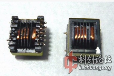

这个东西长这样
附上它的手册:

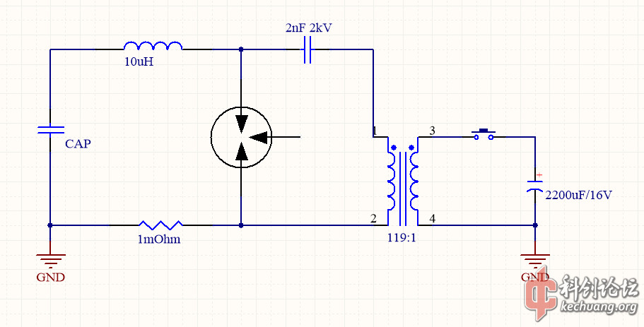

attachment icon T83-A350X.pdf 191.04KB PDF 88次下载 预览 这次测试使用了两种不同的触发方式,首先是主功率回路接在三极放电管的两侧,触发接在中间的电极

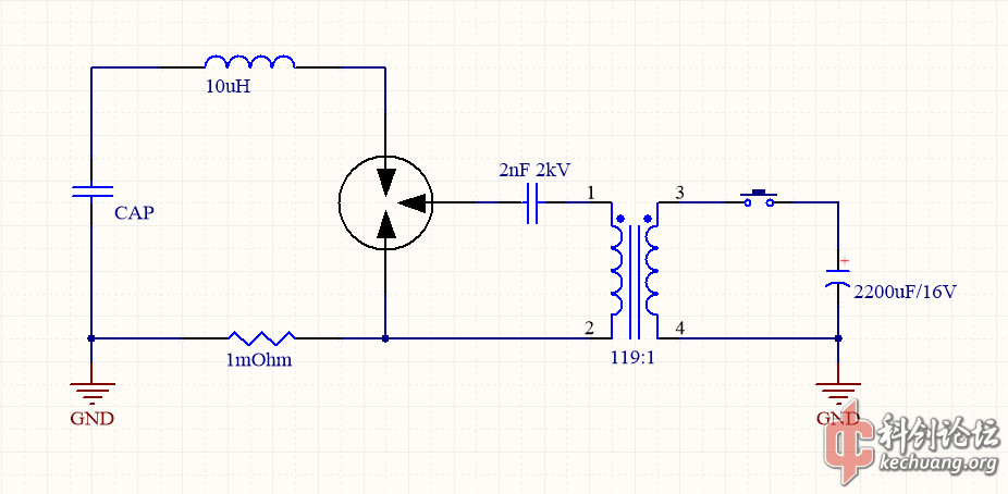

之后也尝试了把主功率回路和触发都接在放电管的两端
以上两种方式均可可靠的触发,且测得的电流电压曲线没有明显区别。
其中,主功率回路上的电感使用0.8mm漆包线双线并绕,大概一共20到30匝,有三层。线圈内径13mm,长约17mm,外径小于21mm。线圈电感10uH,内阻30.2mΩ。测试时使用空线圈,没有加弹丸。
1mΩ的电阻是一根长3cm,直径0.8mm的裸铜线,用来检测电流。
变压器是高压条用的变压器,用电桥测电感的方法得到它的匝比约为119:1
变压器初级的开关是普通的微动开关,变压器次级的电容是两个1nF的1812贴片电容并联。

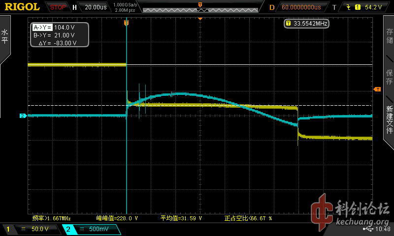

主功率回路上的电容用实测容量189uF,内阻0.9mΩ的薄膜电容时,电容充电至104V触发,得到放电管上的电压电流图像如下
由于检流用的1mΩ电阻寄生电感的影响,直接把电阻上的压降当成电流会出现比如“触发瞬间电流不为零”,“电流反向压降却没反向”的错误。用电阻上的压降和电容上的电压相加减可以得到正确的电流曲线,不过当时比较懒,没去测。请大家自行脑补蓝色线和一个指数衰减的余弦函数相加减,得到两端过零的实际电流……不过至少,直接拿电阻上的压降当电流不会出现特别大的误差,要求不高的话直接这么看貌似问题也不大。

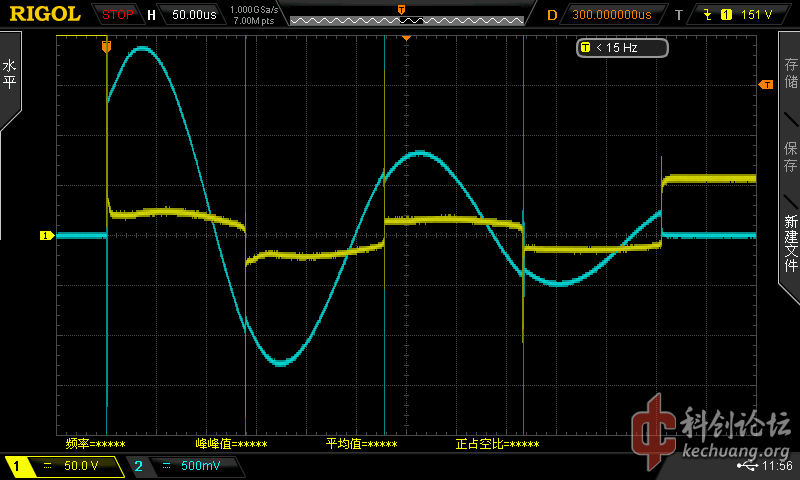

电容充电至约250V时如下
电容充电至约340V时如下
从中可以看出,T83-A350X大电流下的导通压降在20V左右。会随电流变化,不过变化不十分明显,即使通过1kA以上的电流,导通压降也仅增加到接近25V。还可以看出,放电管没法可靠有效的关断。在高频下,即使电流过零且电容电压没到直流击穿电压,放电管也不会自动关断。

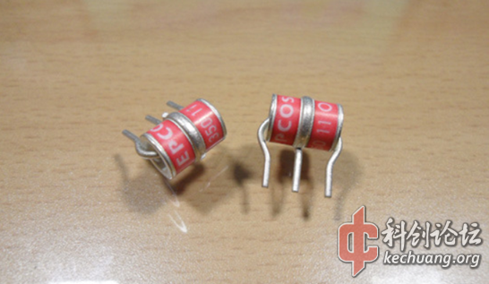

另外捎带着试了一下3500V的二极放电管(型号:A71-H35X)
这东西长这样

测试用电路如下
出于某种原因,那个119:1的变压器输入12V时,只接示波器表笔的时候,能产生4kV左右的尖峰(可能是变压器漏感和表笔电容谐振到了二倍压)。然而,接到测试电路里之后就测不到任何尖了……放电管也没能被成功的触发。不过,放电管貌似依旧会有轻微的导通。在用5uF的电磁炉滤波电容做主功率回路电容充电到三四百V的时候,每次按下触发键的时候,电容上的电压都会有轻微的下降,从几V到几十V都会有。不过当时忘记把波形记录下来了。

那个三极放电管测试完后被夹开了,里面长这样
被夹开之前它应该经历过不到十次的大电流放电,以及共计5分钟左右的0.3uF电容的放电(6mA充电至击穿)
有一侧的电极表面略有发黑,没有肉眼可见的形变。

三极放电管 中间触发.jpg 这个电路里面2nf2kv的电容是干什么的呀?感觉不用的话也可以正常触发。
三水合番作者
4年9个月前 IP:欧洲
862584
想的是用电容隔直,让放电管的总耐压变成两个缝隙的耐压之和。
不过你这么一提,确实感觉这里接的不对。应该接两个电阻分压一下,要不然其实和没接这个电容没啥区别😂

三水,问你两个问题能不能讲一下
上图这个电路的工作原理是啥啊。我没看懂(为啥缝隙两端不会被电容压降)
2.讨论中提到分压电阻。那么分压电阻应该接在哪里?他是如何保证半个缝隙击穿后能继续击穿另外半个的呢?
三水合番作者
1年10个月前 IP:四川
905445
引用Ball_Lightning发表于25楼的内容
三水,问你两个问题能不能讲一下1.上图这个电路的工作原理是啥啊。我没看懂(为啥缝隙两端不会被电容压降...
  1. “缝隙两端被电容压降”是啥意思?
    这个电路在触发前2nf电容一端电压是0(通过变压器接地),另一端是储能电压。触发时,变成一端是变压器输出电压,另一端是“变压器电压+储能电压”。只要“变压器电压+储能电压”大于放电管耐压,就能击穿放电管触发
  2. 你是指22楼提到分压电阻吗?那个要用两个阻值一样的高阻值电阻,从三极放电管中间的电极,分别接到两端的电极上。
    击穿一个缝隙后,一方面产生等离子体会有一部分扩散到另一个缝隙那里,降低另一个缝隙的耐压。另一方面,储能电压从两个缝隙平分,变成集中在一个缝隙上。
