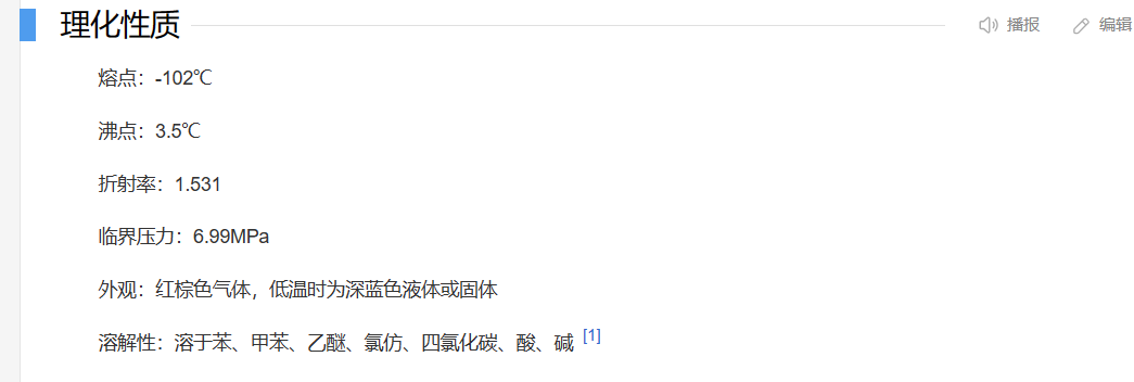

     三氧化二氮,是一种无机化合物,化学式为N2O3,是一种酸性氧化物,是亚硝酸的酸酐,红棕色气体,低温时为深蓝色液体或固体 ,溶于苯、甲苯、乙醚、氯仿、四氯化碳、酸、碱,主要用作火箭燃烧系统中的氧化剂,也可用于制取纯亚硝酸。

亚硝酸不稳定,分解产生三氧化二氮(遇水直接分解为二氧化氮与一氧化氮)3HNO2→N2O3+H2O+2NO
三氧化二氮分解生成二氧化氮与一氧化氮的反应是一个可逆反应,通常在提高温度时发生。N2O3⇌NO2+NO 低温则反应逆向进行,所以我们需要一个低温环境来制取三氧化二氮。
沸点3.5摄氏度,也就是要想使其成为液体收集需要降温收集容器,我们购买了干冰以及95%酒精混合作为冷却剂,能够达到零下十几度的低温条件确保三氧化二氮不会分解。
