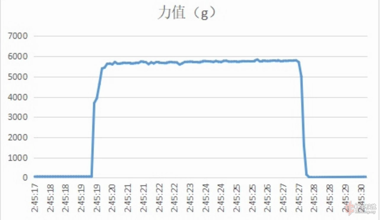

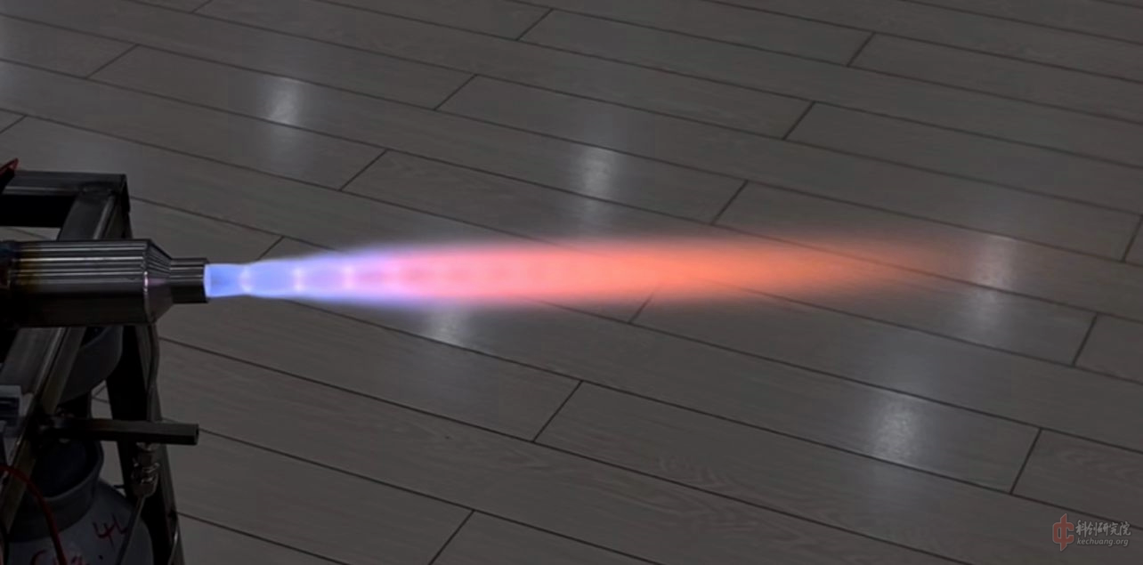

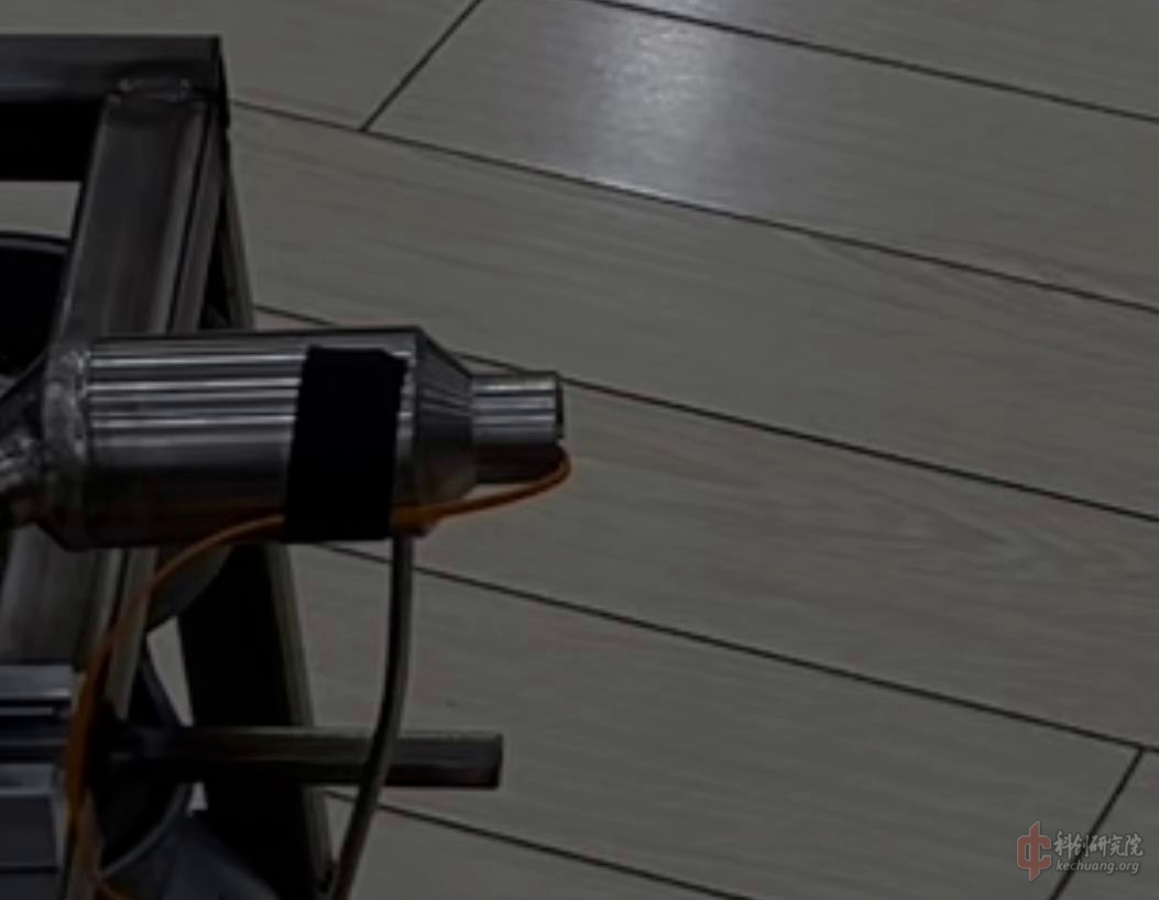

本工程提供了一套低成本易制造的微型液发方案,具有结构简单、工作可靠、成本低等优点。
使用时应确保自身及他人的安全,在发动机工作时应保持5米以上距离并躲在掩体后。
若不需要推力调节,推进剂输入使用高压电磁阀控制即可。若要调节推力,可以在发动机的气态氧入口加一伺服调节阀。变推力范围可以兼容50%-100%
点火可以使用电点火头,从喷管口塞入燃烧室即可。应确保点火头的位置处于燃烧室内接近喷注器的一侧,且点火与推进剂进入燃烧室的时间应保持同步。
增大推进剂输入压力可以提高推力,本工程可能兼容的最大推力为15kg。注意!应始终确保燃烧室大幅富燃,否则容易烧毁。
已实现简单悬停,链接:https://www.kechuang.org/t/87716
