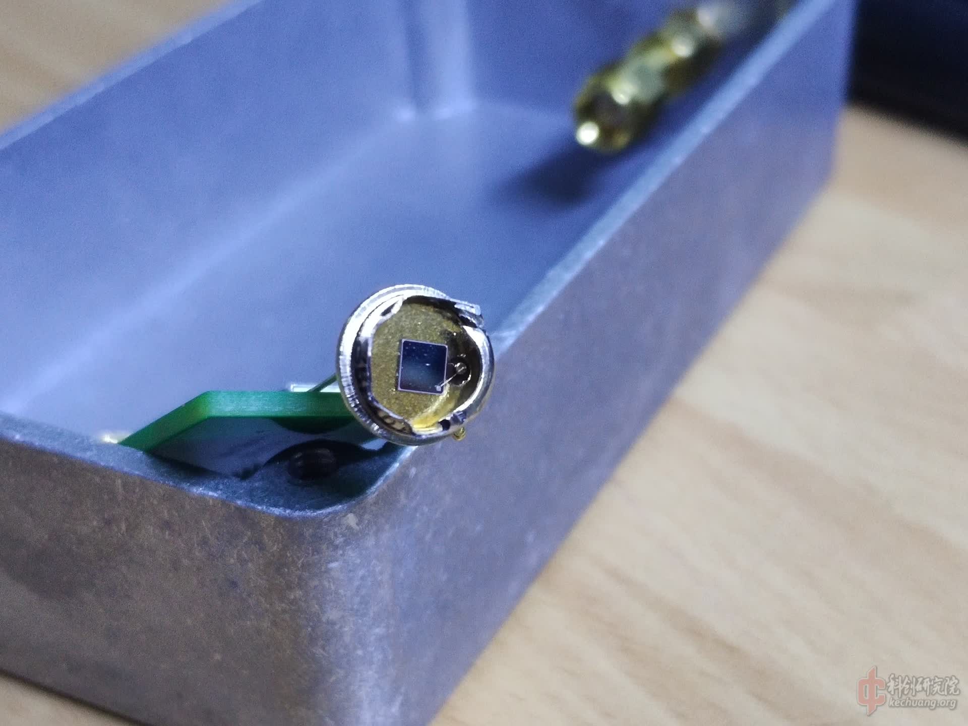

        想要用PIN光电二极管探测α粒子,必须先让α粒子能够接触到PIN芯片,因为α粒子的穿透能力实在是太弱了,以至于一张纸就能挡住,而PIN管的端窗一般是透明速率或玻璃的,所以只能先移除窗口材料,BPW34这类塑封的可以使用有机溶剂来溶解塑料,露出硅片。BPX61则可以使用大力来创造奇迹(用钳子掐碎玻璃,倒出玻璃碴子),但无论使用何种方法,请务必小心不要破坏到绑定丝。

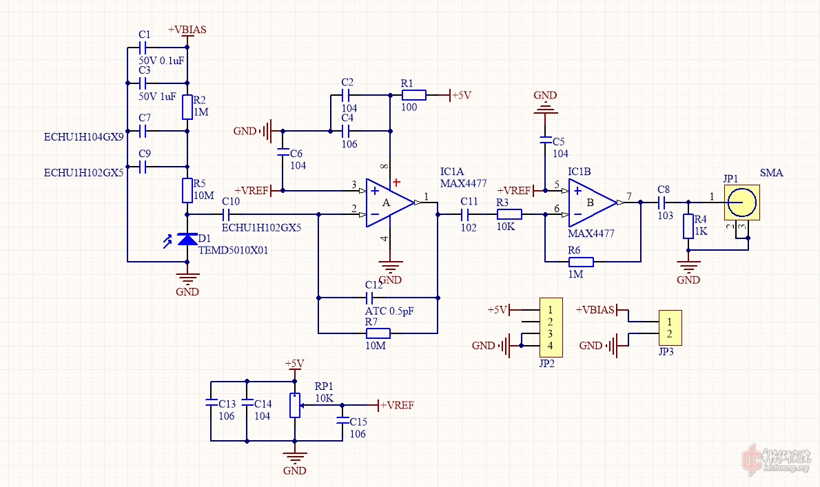

        处理好PIN管之后,它就可以用来探测α粒子了,但是虽然α粒子在PIN管上产生的信号足够强,甚至不足要进行遮光就能进行探测,但信号的阻抗很高,电流非常小,仍然需要放大器来进行信号调理。这里直接给出我设计的电路图,将C10换为0Ω电阻并去掉Vbias路径的元件就是本设计的电路,除此之外,该电路还可以用于其他电荷输出型的探测器的放大,电荷放大倍数G通过C12进行调节,时间常数Tau通过R7进行调节。

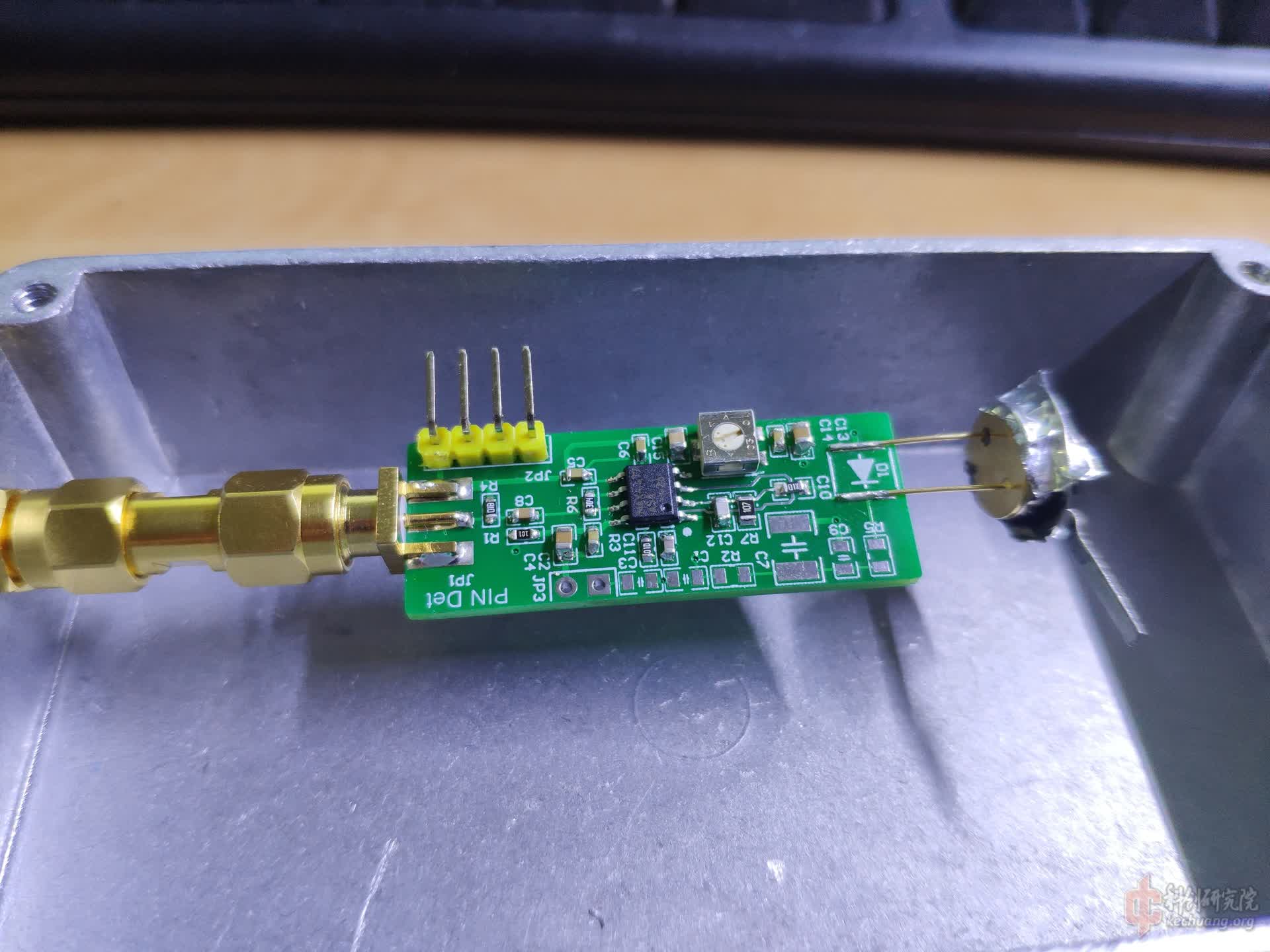

        焊接好电路后,就可以接上电进行调节了。
        这里使用的喜闻乐见的烟感Am-241进行测试,在非遮光环境下,将输出连接到示波器上就能看到脉冲,若没有脉冲,可以尝试进行遮光处理,以免放大器饱和,若出现脉冲但形状诡异,可能是电路发生了震荡,则可调节电位器,让电路在不震荡的前提下达到最好的信噪比,同时要确保信号不会出现削顶和削抵的情况。
        烟感Am-241的效果拔群,可以捕获到近3kcps的计数率,通过示波器的DPO功能,能够看出脉冲集中在一个特定的高度,说明该信号具有一定的能量分辨率,接收我做的多道分析仪试试看。
        果然能看到一个峰。但Am-241在5.443MeV和5.486MeV处应该分别有峰,而在这个图谱上表现为峰的左侧有一定的拖尾线性,可能是由于探测器的分辨率不够所导致的,也可能是多道没有做基线恢复导致的(因为脉冲信号有过冲和堆叠),而且在专业的α粒子能谱测量过程中,除使用金硅面垒型探测器以外,还要将探测室抽成真空,这样才能降低α粒子在空气中因与空气分子碰撞而产生散射的能量降低,但这作为一个低成本的探测器,旨在定性为主,定量为辅。说到定性,常见的X γ β射线在该探测器上产生的脉冲十分微弱,可以通过设置阈值下限加以消除。
        这个探测器的电子学部分,由于放大倍数极大,TIA达到2V/pC,所以极易受到环境电磁波的影响,所以在使用时还是尽可能使用电池供电,并将所有的电子学部分放在金属制成的屏蔽盒中。除此之外,如果使用Vbias作为PIN的偏置电压源,需要在敏感路径上避免使用陶瓷介质的电容,避免放大器因压电效应而在收到震动时输出非期望的信号。

max4477带宽有点窄,一般第一级建议使用大带宽的,J-FET输入的型号,例如OPA657、OPA818

第一级用MAX4477是因为在美信官网上有个用4477做X-ray探测器的例子,当时买了一些,就沿用了。链接:GAMMA-PHOTON RADIATION DETECTOR
