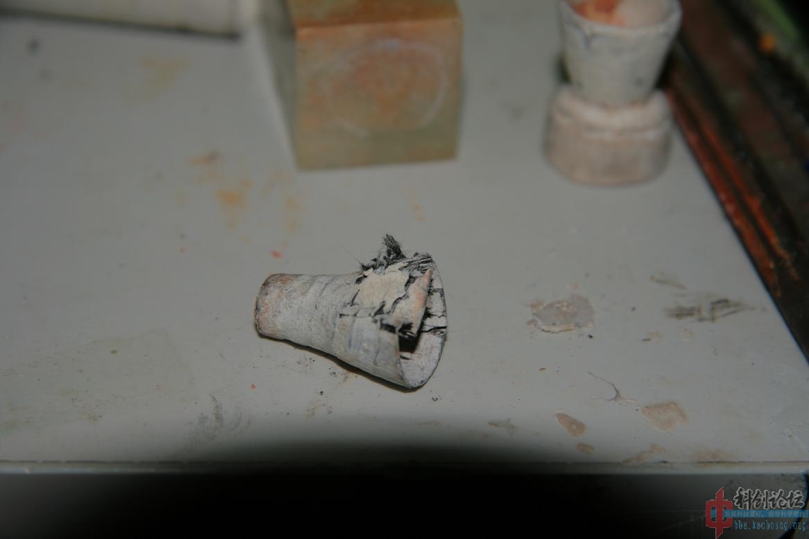

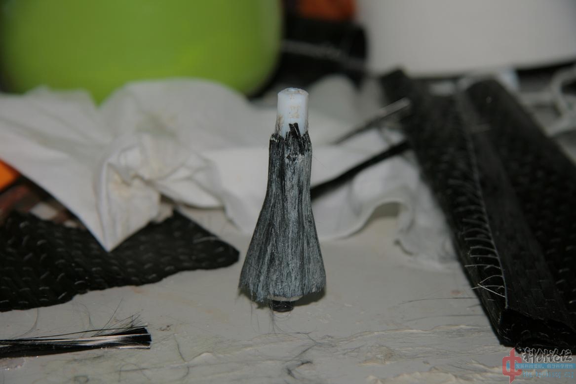

完全自创的制作方式~~~~
碳纤维喷口出口段.........
话说硅酸钠对玻璃纤维的粘合能力更好一些~~~
首先准备聚四氟或聚乙烯棒料一段...加工成所要制作的喷口的内表面型模(大概就像一个锥体)...
然后顺着母线方向贴一层碳纤涂上混有少量硅酸钠的高岭土和刚玉粉浆~~~再缠上与母线方向垂直的碳纤,喉部缠厚些~~~

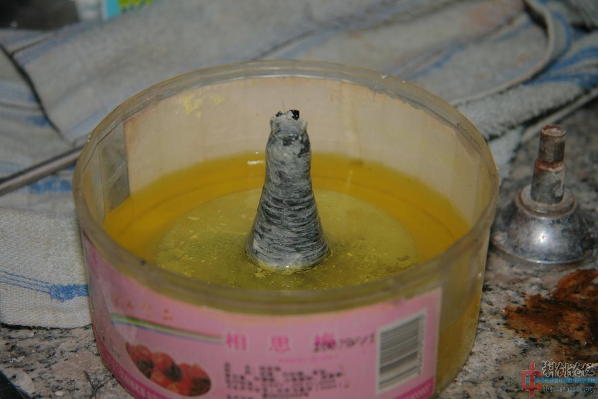

涂上那种混和泥浆....然后略晾干些,浸入盐酸中(可加如些氯化铜,至于为什么嘛~~~嘿嘿),使硅酸钠固化~~~

使用的碳纤维原料疑似建筑工业混凝土后期补强用碳布,如果能拆解的更彻底一些,作到经纬编织,强度应该更理想。

我对碳纤喷管的耐高温、耐烧蚀能力持保留态度。毕竟粘结剂的耐高温能力未必能达到。
看好陶瓷作喷管,高岭土在哪里能搞到?业余条件下如何烧结?

碳纤是我们学校做航模用的~~~
涂环氧树脂给飞机加固

烧结方法曾经在魔神实验室发过~~~

您的碳纤米有保护!!! 而且是环氧粘结的~~~
我的是用硅酸钠与酸反应出的胶体二氧化硅做隔氧和粘结,外面包一层陶~~~外观是白的米有碳纤裸露,而且喷管是烧了N久才成形的说~~~
