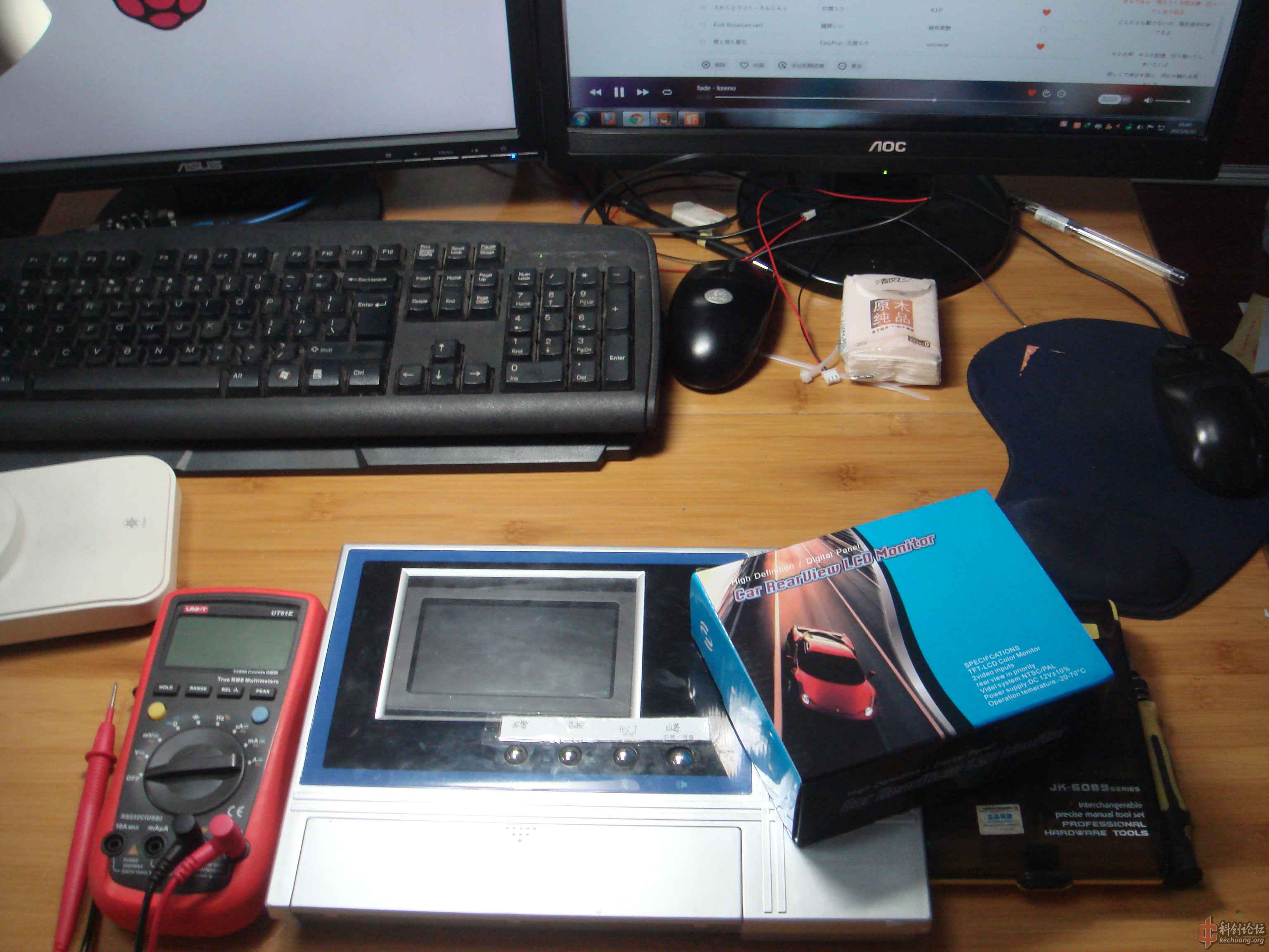

前些日子,我在拆卸可视门铃时,由于无聊,用无水乙醇清洗PCB。由于空气湿度过高,乙醇吸水,乙醇基本挥发后在PCB上留下了一层水。
而我并没有注意到,于是上电开机,损坏了。我尝试维修,又拆开LCD本身,在清洗时有弄破了软排线电路上的晶片,到这里,这个液晶屏就宣告报废了。
为了恢复可视功能,就需要更换、改制其他液晶屏。
这是原来的液晶屏和驱动板,因为是工业屏,所以价格昂贵,淘宝上卖到300-400,所以买一块一样的并不现实。
最后决定使用其他液晶屏来改。
然后就要判断要买的液晶屏,尺寸只要和原来一样或比原来小都可以,但是关键是液晶屏的输入信号要对(其实直觉告诉我原来的液晶屏用的是CVBS信号)。
这是可视门铃的面板(此时已经更换完毕),我选择了比尺寸原来略小的液晶屏。
这是可视门铃的接线处,一组视频信号使用两根线,且视频由同轴电缆接入此处,判断视频信号为CVBS信号。
然后使用万用表测试了下,符合我的判断。
这样,结合尺寸、输入的信号,确定了显示器
这是车载显示器,12V输入,由于比较小,就连外壳都不用拆了,省了很多工序。
接下来要考虑接线的问题
这是可视门铃的主板,右上角的两边各一个插座用来是连接原来的液晶屏的。
但是如果只要供电和视频信号的话,只要4根线就够了,到这里我就郁闷了,不知道多出来的线是干什么用的。于是用万用表测试,发现主板右上角右边第一个6Pin连接器居然连接着两个电位器
这时才想起来,那两个是用来调亮度和对比度的,(还有一个是调音量的,与屏幕无关)
但是我购买的液晶屏是不需要这两个电位器的,新的的液晶屏使用上面的按键设置这些参数,所以这个6Pin连接器并不需要连接。那电源和信号只能是从右上角右边第三个4Pin连接器里取得。
接下来就发现了这个4Pin连接器里面有一针与主板的地相连,一针与主视频输入的正相连。
但是还有两个针脚的用途没有弄清楚,
再测量,发现其中的一针与一个三极管连接,仔细一看,发现这个三极管与+12V相连,那这一脚肯定是电源正。
还有那个4Pin连接器的最后一针还没有弄明白。
经过测量,这一针与信号切换的继电器相连(在开关显示屏、切换信号时这几个继电器都有滴答声),所以就粗略判断了这一针是视频地。
然后在不接显示器的情况下,按视频按键“打开”显示屏,这时在视频地和视频正之间测到了视频信号。这样这个4Pin连接器的接线定义就明白了。
然后就着手制作转接线。
固定一下液晶屏,我选择的是扎带,同时把液晶屏上那个碍手碍脚的螺丝固定片锯掉。
最后测试一下
一切都OK,显示效果和原来一样,总体还是比较满意的。
