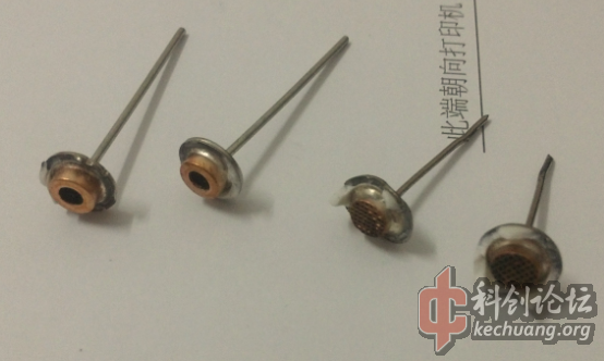

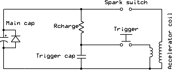

对于CG开关的选择上很少见有人实验放电管,今日逛4hv,发现一个电路,感觉不错,周末实验了一下,发现可以使用,只是低压下效率有些低,但是对于想做高电压方案得TX可以借鉴一下,另外放电管开关如果成品容量不够满足要求可以diy一个放电开关,
电路如下:
自己搭的简单电路,放电管我用的是600v,主线圈是240匝,触发线圈是9匝,触发电容是0.2uf,触发电容限流电阻360k,测试200v,400v都可触发成功,可以根据实际电路调整触发线圈匝数

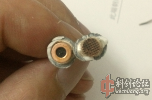

顺便拆了两个放电管,一个是epcos(左),一个是国产(右),可见差距,epcos的边缘是厚厚的金属层,对大电流有益处
近距离特写一下

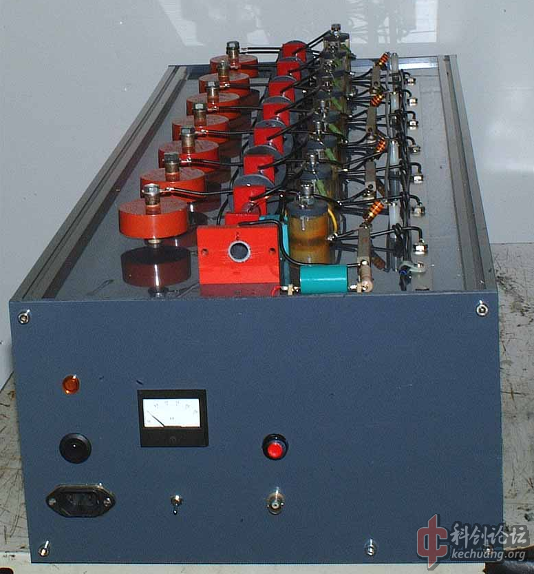

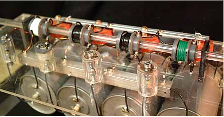

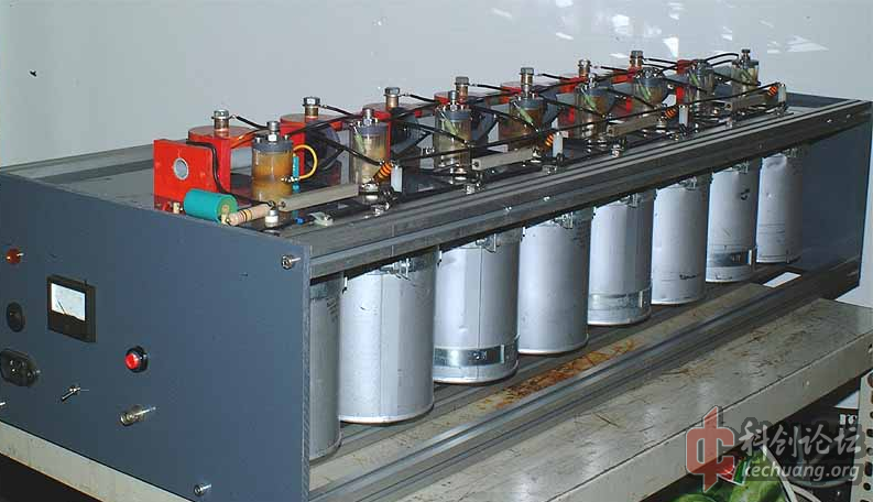

另外发些国外的用气体放电开关做的案例,以免有人再持怀疑态度,不过这个是国外网友diy的放电开关,
4级,主电容4 x 40?F 2.5kV,触发电压6kv,速度100m/s,这个是感应式,发射的是铝弹
这个是升级版,8级,速度270 m/s,

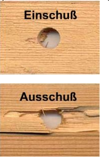

破坏试验结果

第一次见多级感应炮,以前见的是多级磁阻炮
MicroSound作者
9年1个月前 IP:广东
769206
引用 314152:
感应的一个优点是不用关断,缺点是电压高

表示放电管比我想象的好触发得多,一直以为它得在两三倍直流耐压以上几us才能可靠触发。
另外自制的间隙也是这么触发的吗?

另外自制的间隙也是这么触发的吗?
国外网友的是通过6kv电容触发的,我的那个是这个电路触发的

769530
值得注意的是,没有看到电路中的控制器。
也没有看到任何类似检测开关的东西,难道这东西是自控的?
不过铝弹通过也不能产生那么大的感生电压来触发啊
MicroSound作者
9年1个月前 IP:广东
769550
引用 rb-sama:
值得注意的是,没有看到电路中的控制器。
有个6kv的触发电容,铝蛋穿过的时候击穿来触发的

769682
瞬间高压难道不会击穿电容吗
MicroSound作者
9年1个月前 IP:广东
769693
引用 qwe:
瞬间高压难道不会击穿电容吗
一是他的主电容是2.5kv,二是触发电容相对主电容能量很小,再就是有线圈串在电路中,主电容并不需要承受这么大的电压
