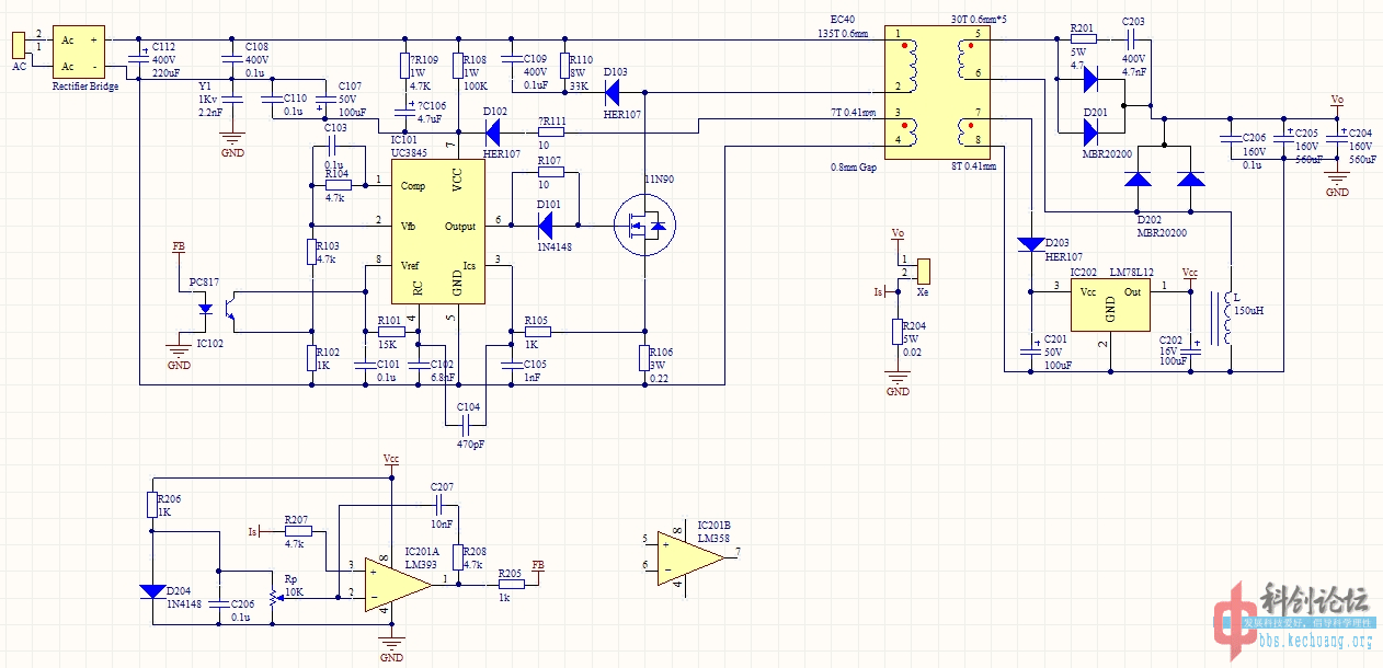

最近又个朋友要点1个150W的短弧氙灯 基本的要求就是恒流 还有空载的电压尽量高
考虑到功率比较大 反激电路可能吃不消 体积也会大 于是选择了单管正激
电路上 只考虑电流环即可 电压是开环的 因此空载电压等于输入电压除以匝数比 并且和占空比无关 算上漏感尖峰影响 实际测量输入234VAC输出空载100V直流 很准的100V因为人品好哈
这电压完全满足氙灯触发的需求
为了保证市电高时电容电压的安全 选择了160V的电容 这样电压有富余
频率折中选择了50KHz 开关损耗不太大 磁芯也不用很大就能出功率
初级圈数多 磁通密度偏移小 设计比较保守
上面是最终的电路图 参数精确 有问号的元件实际没有安装
乍一看 这个电路似乎没有什么特别的地方 但是 细节决定了整个制作的成败 下面对设计和制作时的疑问问题和解决方法进行讨论
1、辅助绕组采用正激还是反激的形式呢(估计很多人问这个)
辅助绕组采用正激时 一般都用峰值整流 这样占空比只要大于0 辅助电源电压就一直和前级的直流高压成匝数比的关系
辅助绕组采用反激时 电压变化随占空比和负载变化很大 有可能出现不启动的问题
鉴于这里输入电压为180-260V 辅助电压变化就在13-20V IC和MOS都是可以接受的 实际结果也比较符合 但是比预计的还高一点 虽然也随负载变动而变化 但是变化很小 基本不影响争产工作
PS: 如果采用了带APFC的方案 就强烈推荐正激辅助供电 电压应该会更稳定

3、变压器要不要加气息
正激变压器理论上不需要储能的 所以理论上不需要气息
刚开始的时候没有气息开环测试 开机时磁芯有吸合声 但是加了300W负载运行很好 没有任何声音
然后悲剧从闭环开始了 闭环后发现是能恒流而且精度也够 但是变压器在叫还发热
用示波器看波形发现是在断续工作 于是想到了反馈环的问题(参见后面的问题4和5) 修复之后占空比连续了 但是依然存在抖动的情况 变压器还是发热出声
这时窝想到了变压器饱和了 看了取样电阻上的波形更加确定了自己的观点 杂乱的波形中依稀可以看到某些周期后面绕组电流急剧上升 分明是饱和的迹象
于是 根据之前的经验和直觉 我撕了块纸 测有0.08mm厚 给磁芯左右各垫1个 加了个气息 同时把C109从电解400V4.7uF换成图上的CBB400V0.1uF 结果果断不叫了 变压器贼热的问题也解决了
后来猜测 窝变压器初级有46mH电感 导致复位电流太小 加气息能降低初级电感 还能减少剩磁 虽然复位电阻比原来还热了点 但是变压器能可靠工作是重点!
可见 增加气息对提高变压器的抗饱和能力有积极影响

最终的作品是这样的 没有做PCB 当然日后还会定型到PCB上咯
虽然看着坑爹 但是基本布线原则还是遵守的 比如接地处理的就很好
电感夸张了 是因为手头正好有这个于是就拿来用了
