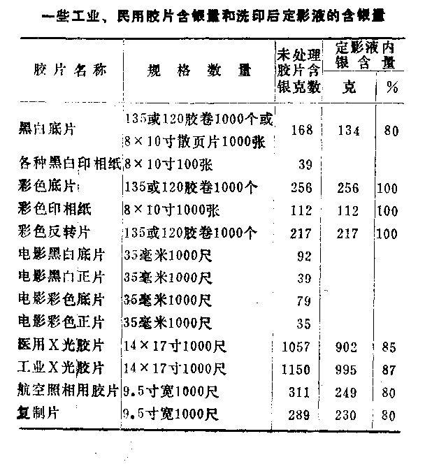

感光材料含Ag量参考值
hamdad2008/05/08化学 IP:新疆
实测值:
冲洗了20只135 100/21°乐凯全色黑白负片的定影液,以Na2S完全沉淀Ag2S,灼烧,得到粉末状Ag 2.02g。

银不是很贵重,量不多没什么回收价值,象光盘、热水瓶胆就有银,可惜难收集到足够多的量。

今日上海华通市场国标1#Ag价格为4220RMB/Kg。
最小交易单位为两“张”(张=15kg)
