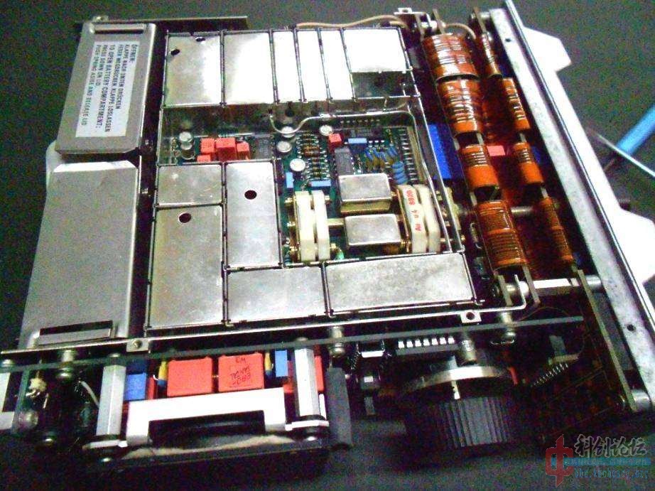

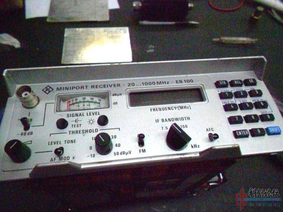

本来是好的,今天有两颗螺丝拧滑了都拧不下来,摔开的,然后就不准了,估计检波器报销了。

基本上修好了。开始从前往后查,三个中频的电平都没发现问题,以为IF-AM芯片坏了,检查了半天检波器,总觉得问题蹊跷。最后想了想,从后头往前头检查,首先查表头,发现表头电压貌似是正常的。拆下表头一试,呵呵,表头被震坏了。拆开之,里面的磁铁竟然是粘上去的,摔了以后转了90度(所以表要动,但是不准)。。。太有损RS形象了。重新转回来,两滴粘得牢粘好,装回去,正常了[s:275]

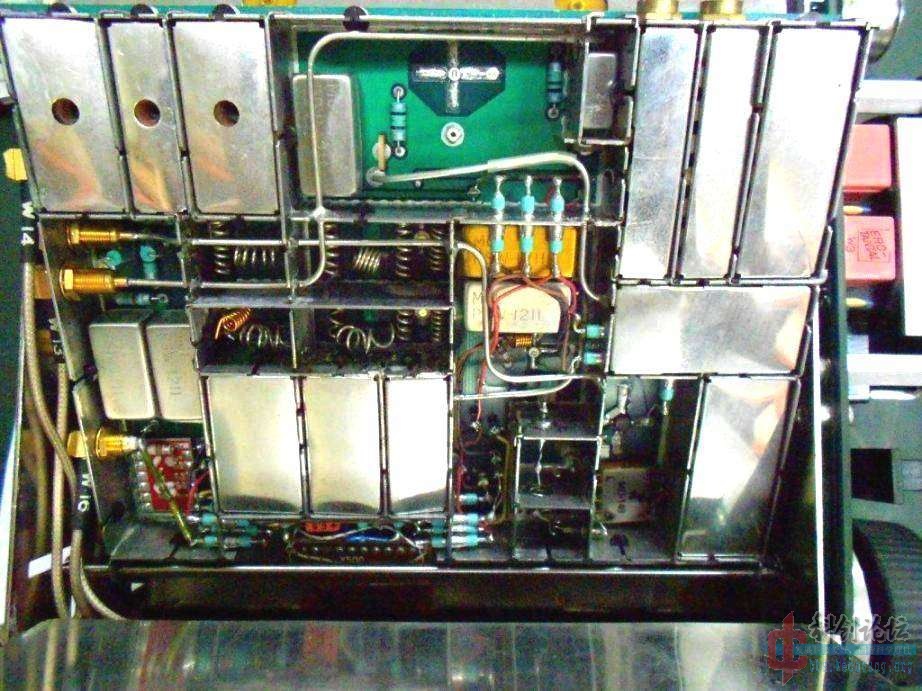

发现多出一个小屏蔽盖,里里外外拆开找遍了,就是找不到能装进去的地方~~奇怪了。
